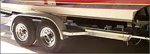

Sowat hier:

Hier ein echter Fastec Rumpf, Formula 271, auf US Style Langauflagen.
Das Slippen geht super.
Hits:	196
Größe:	60,5 KB
Hier der Trailer ohne Boot
Hits:	214
Größe:	73,4 KB

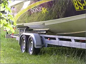

Und hier der Trailer meiner EX Donzi
Auch hier funtze das spippen 1A
Hits:	220
Größe:	128,2 KB
