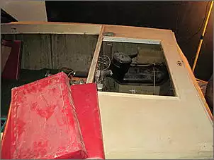

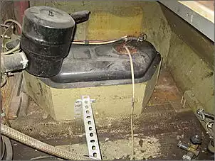

Hatte schon einmal geschrieben,dass ich gleich nach dem Einbau des neuen Motors und dem Ikov Vergaser den Motor kurz gestartet hatte .Alles läuft,ich habe mich gefreut.Aber mit der Motorhaube,paßt ja kein Luftfilter drauf.Habe hier einmal paar Bilder von meinem Vergaser.
Habe auch gelesen,ich soll den Luftfilter drehen.Geht doch garnicht.Sollte ich den alten Vergaser vom 900.er Wartburg verwenden??
Falls es eine Hilfe für dieses Problem geben sollte,welche Schwierigkeiten erwarten mich danach,da der Motor doch in der schrägen Lage liegt.
Bei dem letzten Bild am Bogen für Ski,sieht für Motorabdeckung .Dies ist die Größe des Mororraumes.
Danke

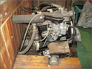

Versuch so einen Luftfilteraufsatz zu bekommen, z. B. bei oldieboote.de.
Am Schlauch ist dann wieder der originale Topf dran.

Es gäbe evtl. noch einen Lösungsansatz - den Ansaugstutzen von einem 900er Wartburg + einen Mikuni TMX38.
Das ganze ist hier mal beschrieben:http://w311.info/viewtopic.php?f=31&t=11265
wenn es denn nicht unbedingt der Jikov sein muss.
Wie hat der andere Topf beim BVF draufgesessen ? Ist der deutlich niedriger ?
Steffen
