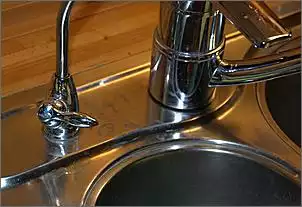

Ich tu mal so, als würde ich mich mit RO-Anlagen einwenig auskennen.
http://www.boote-forum.de/showthread.php?t=99145
Ich hab eine selbstgebaute Umkehrosmose-Anlage für Meerwasser an Bord.
Zuhause hab ich eine für "Leitungswasser".
Die Anlage von zuhause war eigentlich garnicht dafür geplant, sondern auch für's Boot, allerdings hier an der Donau.
Das Konzept beider Anlagen ist naturgemäß fast ident. Unterschiedlich sind nur 2 Komponenten: a) beim Süßwasser fällt die Hochdruckpumpe weg, stattdessen ist eine Flojet-Duplex Pumpe mit 4,2 bar und 7,6 L/min verbaut; und b) die RO-Membran ist natürlich eine Süßwassermembran (verglichen mit der Seewasseranlage ist das alles spottbilig und ganz einfach bei ebay oder sonstwo im Netz zu beziehen).
Die Anlage funktionierte auch hervorragend auf dem Boot mit einer Ausbeute von etwa 1 Liter pro Minute (= 1440 Liter pro Tag. Ist eben eine kleine Membran.)
Einziges "Problem" (und deswegen ist die Anlage vom Boot unter die Abwäsche zuhause gewandert): Flusswasser (zumal das der Donau) hat zwar hier in Ö beinahe Trinkwasserqualität, der "Donauschlamm" macht das Wasser aber sehr trübe, und die Vorfilter sind nach einigen Duzend Litern verstopft.
Daslohnt einfach nicht hier.
Wenn bloß "280 Tropfen" kommen, dann ist
a) der/die Vorfilter zu (tauschen)
b) die Membran zu (reinigen/spülen/Biofouling entfernen, siehe Filmtec-Unterlagen)
c) die Pumpe defekt
Wenn die Anlage mal unkonserviert gestanden ist (länger als 1 oder 2 Wochen), dann tippe ich zuallerst auf b).
Die Anlage, die du ausgebaut hast, kenne ich nicht.
Aber "Filtern" alleine reicht keinesfalls. Überhol die bestehende Anlage oder kauf eine von der Stange für Süßwasser um 300 EUR.
Ich habe damals so eine ähnliche gekauft und für das Boot optimiert: http://www.ebay.de/itm/5-STUFEN-300-...#ht_9310wt_906 (PaidLink)
Wichtig am Boot ist ein "Direct Flow"-Modell, also ohne Drucktank.
Gruss Andreas

Ich mache kein Trinkwasser im Hafen, weil die Vorfilter rasch zu wären (nehme ich an), und weil mir irgendwie davor ekelt.
Mir ist bei meinem ersten Kärcher mal die Getriebedichtung undicht geworden, da sind dann etwa 0,125 l Öl mit 55 bar in die Membran gefahren, ohne weitere Filterung. Habe ich erst gemerkt, als der Kärcher zu rattern begann.
Sicherheitshalber habe ich dann mit verd. NaOH gespült. Die Membranleistung hat dadurch nicht gelitten.
Ich halte die Befürchtung für übertrieben.
EDIT: Bei mir war die Hahnstellung die Modifikation des ersten Tages ...
