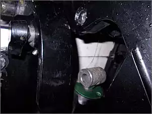

hier ist ein Bild von fehlenden Bolzen Klicken Sie auf die Grafik für eine größere Ansicht

Alu (Aufhängung) in Verbindung mit Edelstahl (Bolzen). Da ist Korrosion vorprogrammiert. daher würd ich kein Edelstahl einsetzen.

aber Stahlbolzen rostet doch.

die originalbolzen sind behandelt. Aber lieber der Bolzen Rostet als das sich der SChaft auflöst oder ?

Standard Oh sorry
genau den Bolzen habe ich leider nicht mehr. Tut mir leid.

Hallo schedi3,
wenn du dir keinen Orginal Bolzen kaufen möchtest, würde ich es mit einem Edelstahlbolzen versuchen, wenn der bricht oder verbiegt,
kann man ja immer noch was anderes versuchen
