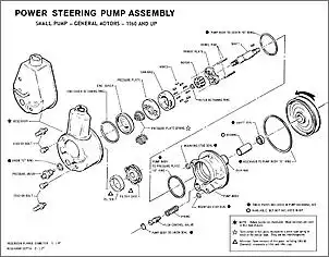

Damit himmel ich mein Automatik Getriebe, den Test werde ich nicht machen.
Noch einmal mit Zeichnung:
Dank eines geplatzen Hydraulikschlauchs habe ich eine Mercruiser Servopumpe zerstört (Trockenlauf)
Vom Schrotti hab ich mir eine optisch Baugleiche Pumpe für nen 10er besorgt und eingebaut, die Pumpe stammt aus einem VW.
Bei der ersten Fahrt funtze erst alles super.
Aber ab ca 3500 rpm war kaum noch was von der Servokraft zu spüren.
Dann hab ich beide Pumpe zerlegt und festgestellt das nur die "Pressure Plate Spring" unterschiedlich hart ist, sonst ist alles baugleich.
Die Feder ist bei der Marineversion etwas härter.
Nach dem Einbau der "Marine" Feder war alles so wie gewohnt.
Auch im oberen Drehzahlbereich ist die Lenkung butterweich.

Danke an Henning für die Zeichnung,
jetzt habe ich es auch mit der Feder verstanden.
