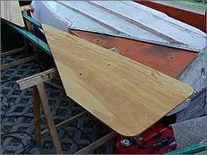

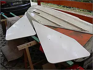

Ich habe die letzten beiden Wochenenden die Gleitflächen für meine Superpuck neu gebaut. Normales Baumarkt-Sperrholz (AW100 verleimt) auf die beschriebene Art mit Harz durchtränkt (3 Wiederholungen, die letzte weiss eingefärbt).
Das ist stabil und hart geworden. Lackähnliche Oberfläche.
