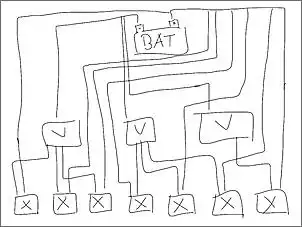

Hallo Michael,
damit wir nicht aneinander vorbei reden, habe ich einmal eine Skizze angehängt, wie ich es mir vorstelle. "V" steht für Verteiler, "X" für Verbraucher.Klicken Sie auf die Grafik für eine größere Ansicht
Hits:	108
Größe:	48,0 KB
Schöne Grüße
Mark
Alt 23.10.2012, 16:08
3w4ld 3w4ld ist offline
Registriert seit: 18.06.2011
Beiträge: 100
50 Danke in 36 Beiträgen
Zitat von In Flagranti Beitrag anzeigen
warum nicht gleich ne kleine Unterverteilung mittschiffs?
dann wären sogar die Leitungslängen gleich
Ich glaube, ich verstehe jetzt, was Du meinst. Ich kann Plus UND Minus zu einem Verteiler legen und von dort aus zu den jeweiligen Verbrauchern.
Schöne Grüße
Mark
Alt 23.10.2012, 16:15
Benutzerbild von haluterix
haluterix haluterix ist offline
Registriert seit: 11.09.2006
Beiträge: 1.165
Boot: DeGroot Beachcraft36
949 Danke in 607 Beiträgen
Hallo Mark,
machs nicht so komplizuiert, je 1 "dickes" + und ein - Kabel von den Batteriepolen an je eine Verteilerschiene für + und - und von da je 1 -Kabel direkt an den Verbraucher und 1 Pluskabel mit Zwischensicherung je nach Anforderung, 2,5,10,20 Ampere usw. an den entsprechenden Verbraucher.
Gruß Hubert
Alt 23.10.2012, 16:18
Beiträge: 100
Danke Hubert, das ist simpel, so werde ich es machen.
Danke an Alle, für die Unterstützung.
Schöne Grüße
Mark
Alt 23.10.2012, 19:04
In Flagranti In Flagranti ist offline
Registriert seit: 23.07.2010
Beiträge: 273
74 Danke in 59 Beiträgen
Schöne Grüße
Mark
Na also, genau so!
Geht doch! ;)
