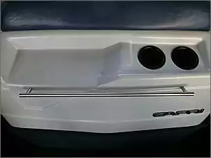

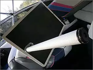

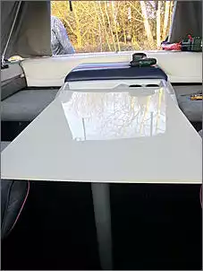

Mein Tisch ist auch selbstgebaut.
Tischplatte ist aus Multiplex die mir ein Kumpel mit Autolack lackiert hat.
Tischbein ist aus der Bucht Es ist klappbar und ein wenig gekürzt.
Habe mir einen Schubladengriff aus dem Baumarkt gekauft und an die Motorabdeckung geschraubt.
Unter dem Tisch habe ich 3 Klammern angeschraubt die einfach auf den Griff gesteckt werden.
