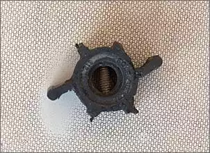

Der Impeller meiner WaPu ist heuer wegen akuter Ermüdung ausgefallen. Selbstverständlich habe ich immer einen Ersatzimpeller mit - außer heuer.

Um weiter zu kommen, habe ich einfach die Vorpumpe des Wassermachers als WaPu missbraucht. Das hat erwartungsgemäß sehr gut funktioniert.
