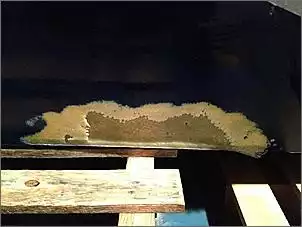

So hier mal eine kleine Stelle der anscheinenden Delaminierung.
Anscheinend ist das an mehreren Stellen vorhanden.
Das Laminat konnte ich mit dem Hochdruckreiniger nachdem ich ein Paar Blasen geöffnet hatte lösen, den Rest habe ich dann mit einem Schraubendreher abgehebelt. Wie kann ich heraus finden ob es sich um ein Polyester oder Epoxid Harz handelt?

Unter Garantie kein Epoxy. Im Serienbau wird fast ausschliesslich Polyester verwendet.
PS: bei Epoxy gäbe es, falls es sich hier wirklich um Osmose handelt, eben keine, da Epoxy kein Lösungsmittel hat.
PPS: Das Material wäre auch wurscht, da Du sowieso mit Epoxy weiterarbeiten solltest.
Was ein wenig erschreckend ist, dass die Delaminierung sich im Bereich der Stringer befindet. Beginnt einmal die Delaminierung was in der Regel bei einen weit fortgeschrittenen osmotischen Prozess erfolgt, dann erfolgt die Delaminierung durchgehend. Auch die Art und Dichte der Blasenbildung lässt etwas "größeres" vermuten. Bei der Delaminierung trennt sich das Harz vom Laminat, bei größeren Belastungen beginnt das Laminat zu brechen und die erforderliche Sicherheit die wir bei 250 Ps brauchen ist nicht mehr vorhanden.
Ob die Stringer befallen sind, so wie der Schaumkern wenn vorhanden, sollte überprüft werden. Erst dann kann die weitere Vorgehensweise bestimmt werden.
Besorge Dir ein Feuchtemessgerät für GFK das 2 unterschiedliche Messtiefen zulässt. Zuerst wird die Grundfeuchte unterhalb der Deckskante bestimmt. Je Messpunkt 5 x messen und den Durchschnittswert bestimmen. Die Einstelltiefe ist 10 mm, vermeide Messbereiche die auf der Rückseite verstärkt sind. Das ist dann unser Ausgangswert für die Differenzmessung.
Dann wird mit einer Eindringtiefe das Laminat gemessen (je 5 x dann Durchschnittswert) wo keine Stringer oder Versteifungen angebracht wurden. Jeden Messpunkt markieren und aufschreiben. Als dritten Schritt wird das Feuchtemessgerät auf 25mm Messtiefe eingestellt. Jetzt werden die gleichen Messpunkte nochmals gemessen. Haben wir jetzt Feuchte hinter dem Laminat z.B. im PU-Schaum, dann geht der Messwert um mehr als 10% nach oben. Mit der gleichen Einstellung wird jetzt im Bereich der Stringer gemessen. Haben wir auch da einen Wert der sehr stark vom kalibrierten Wert unterhalb der Deckskante abweicht, dann sind auch die Stringer die sehr oft aus Holz sind mit betroffen. Mit zunehmender Feuchte erhöht sich die Messtiefe. Haben wir noch PU-Schaum, dann bringen wir die Feuchte auch nach 3 Tagen Tempern bei 50°C nicht mehr heraus.
Das klingt natürlich zuerst erschreckend, aber diese Massnahme ist vor einer Sanierung - zwingend erforderlich. Es muss auch für die weitere Vorgehensweise die Verhältnismäßigkeit beurteilt werden. Es kann durchaus auch weniger schlimm sein, nur sollten wir das vor einer Sanierung wissen.
Leider werden oft Boote die im Grunde was das Laminat betrifft als Sondermüll zu beurteilen sind optisch aufbereitet und mancher lässt sich dann die Arbeit ein wenig vergolden. Solche Prozess einer Delaminierung dauern mehrere Jahre und sind auch leicht zu erkennen wenn ein paar Grundsätze beachtet werden.

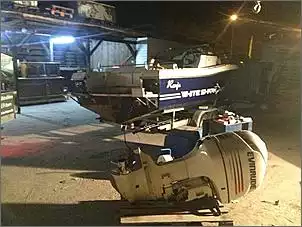

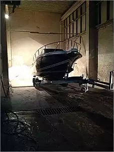

Hits:	247
Größe:	54,7 KB
ID:	400366 So Boot steht auf dem Strahlplatz mal sehen was mich erwartet

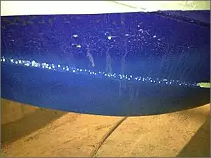

Hits:	304
Größe:	37,1 KB
ID:	400367Kurz angestrahlt Blasen ohne Ende Klicken Sie auf die Grafik für eine größere Ansicht

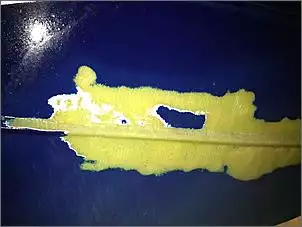

Hits:	320
Größe:	49,0 KB
ID:	400368 Weiße Stellen unter Gelcoat ist wohl Osmose und fliegt so runter, das Gelcoat ist dabei sehr hart Klicken Sie auf die Grafik für eine größere Ansicht

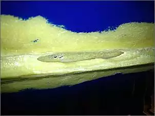

Hits:	380
Größe:	39,5 KB
ID:	400370 Oh ha Riesen Blase und direkt ein Loch😱Klicken Sie auf die Grafik für eine größere Ansicht

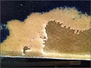

Hits:	311
Größe:	72,1 KB
ID:	400372 so sieht der Aufbau am Spiegel direkt unter dem Gelcoat aus komisch oder ??? Hab da nur gerade Eben das Gelcoat entferntKlicken Sie auf die Grafik für eine größere Ansicht

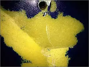

Hits:	331
Größe:	50,2 KB
ID:	400374 Hier noch mal ein Bild unter dem Wabenmaterial ist festes GFK. Ich habe irgendwie den Eindruck das die Fa. Kelt irgendwie sehr geschlampt hat. Oder liege ich da ganz falsch?? Ich habe auch mal nach 3 Tagen Trocknungskammer beim Lackierer gefragt 24 Std 600€
Alt 30.10.2012, 00:01
Beiträge: 32.426
ja das sieht sehr nach Schlamperei aus, Herzliches Beileid

Wow! Das hätte ich bei einer Kelt nicht erwartet!
Bei einem so großen Schadensumfang würde ich zumindest für die Beurteilung einen Profi zu rate ziehen, der sich das mal komplett vor Ort anschaut- Sch... auf das Geld, Sicherheit geht vor!

Das ist ja wirklich Pfusch in höchster Potenz!

Hm....ich habe gehofft das jemad sagt: Du hast keine Ahnung die Waben müssen weich und weiß sein am Spiegel.....
Hier die Bilder werde noch mehr machen und ergänzen:https://plus.google.com/photos/11676...N-f7-eNqpzh1AE

Ich schätze, du brauchst jetzt jemanden, der in der Lage ist, in diesem Fall Klartext zu reden und zu handeln.
Das scheint kein Fall für den üblichen Pott Farbe zu sein, sondern das ist ein völliger Neuaufbau.
Ich bin, bei Schadensmeldungen, gerade bei Osmose, recht zurückhaltend, was Zustimmung angeht, aber hier sieht das nicht sonderlich nach fachgerechtem Bootsbau aus.
Ich würde das, bevor Du evtl. grösseren (---) Schaden anrichten kannst, einen Gutachter beauftragen und mal bei einem Anwalt vorsprechen.
Geändert von else (30.10.2012 um 11:46 Uhr)
