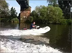

Zitat von Diesel_Wiesel Beitrag anzeigen
Die Nussschale dient dazu, die laaaangweilige Winterzeit zu verkürzen.
Ich weis was du willst:
Hits:	115
Größe:	81,8 KB
Verkauf deine Nussschale und besorg dir ein kleines RIB oder eine Vieser Moskito oder eine Hellwig Superpuck.
Grüße aus Frankfurt
Julian
