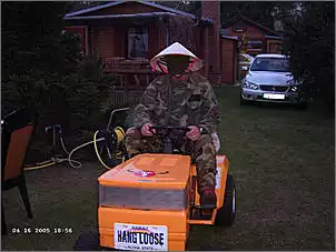

meinste so was,damit hab meinen Trailer früher auch rangiert hab auch so eine Einfahrt,Kugelkopf einfach hinten angeschweißt
