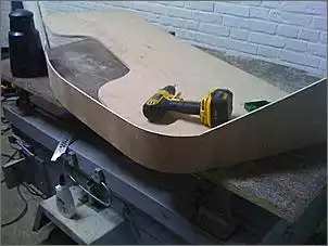

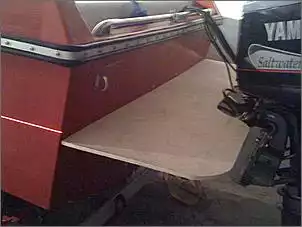

Die Halle ist eingerichtet, und die Okume Platten waren Au h besorgt, nun konnte es ja losgehen mit der Badeplattform.
Wie gesagt aus Holz später mit Epoxid Spachtel, Harz und Matten. erst mal die Form finden und ewig anpassen und nachschneiden.
Aber als erstes wurde das Boot auf dem Trailer mit Laser Technik so ausgerichtet als ob es auf dem Wasser schwimmt.

Danach erstellte ich die Seitenumrandung

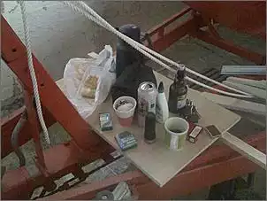

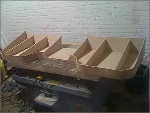

Wie man sieht kommt auch bei mir eine Siebdruckplatte zum Einsatz, aber nur als Werkbank auf dem kleinen Klau Fix.
Zum heutigen Abschluss noch die Stringer oder aussteifungsleisten geschnitten.

Ob das jetzt noch so gut passt, keine Ahnung, morgen müssen erst mal die ganzen Zuleitungen vom Motor ab, die stören. Sogar noch Zeit für Kaffee und Kuchen gehabt

Bin mal gespannt wie die Kritik der Profis ausfällt, ist für mich Neuland

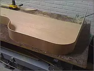

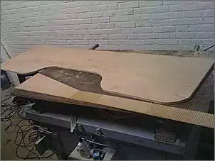

Nachdem ich mit dem Holzkern für die Badeplattform fertig bin,
aber mit dem Laminieren,spachteln und lackieren warte ich noch bis ich alle Rohbauten fertig habe um denn alles zusammen fertig zu machen.
Habe jetzt 10 stunden nur Jakudur modeliert, geschnitten, geklebt und geschliffen, nur die spitzen Fusspunkte konnte ich noch nicht modelieren da die Gegenstücke von der Halterung noch nicht fertig sind. Fehlt nur noch das Leerrohr für die ganzen Kabel.
kurz im Bild festgehalten

Ich bin ja kein Fan von diesen IB zu AB Umbauten, aber mit der Badeplattform wirds langsam stimmig.
Weitermachen!
