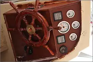

Ich habe heute mal versucht die Lenkung in Betrieb zu nehmen, da diese saumäßig schwergängig war....und habe dabei den Boudenzug abgerissen...aber besser wie jetzt als auf dem Wasser....das wäre ein Spass geworden...
Es Grüßt Uwe.K. aus U.

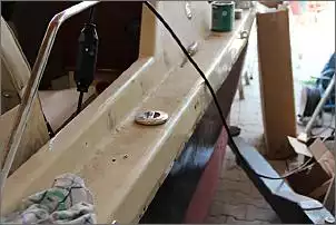

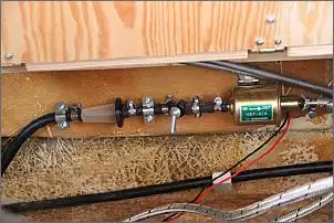

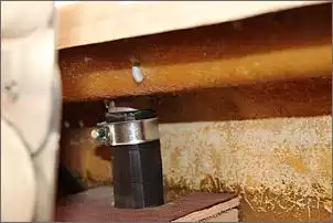

ich bin mal wieder da und habe endlich den Tank eingebaut...also jedenfalls angefangen.
Ich habe den Boden in der Pflicht rausgeschnitten und festgestellt das der Holzboden nass war...und das Wasser in den Schaum eingezogen ist.
Also erstmal den ganzen Schaum raus...die Müllabfuhr freut sich über die gelben Säcke...8 Stück...
Jetzt hab ich eine Frage...
Wie bekomme ich raus, wo das Wasser herkam???
Da wo die Bodenplatten aneinander geschraubt waren, ist drüber gespachtelt worden...da das Boot draussen stand und keine Plane hatte geh ich davon aus, das es davon kommt...oder könnte es sein das das Wasser von unten kommt???Ich habe das gesamte Boot abgesucht aber nichts gefunden...
Ich wollte es jetzt austrocknen lassen und dann mit Dichtmasse ( wie für Duschen ) den restlichen Schaum streichen ( ich habe bis ins gesunde wegoperiert...)
dann Tank rein, Unterkonstuktion für den Boden wieder ausschäumen und Boden drauf...
kann das so funktionieren???

aber nun erst mal die Eckdaten....
Tank ist eingebaut und angeschlossen...Tankanzeige ist auch justiert...
Name:	Pumpe und Filter.jpg

die gesamte Zentrale Elekrik hab ich auch neu gemacht....mit Hauptschalter, 1x Starterbatterie, 2x Verbraucherbatterie...entsprechende Umschaltung und Ladegeräte fest eingebaut...
Es fehlen noch die Beleuchtungen und das restliche Drumherum...
