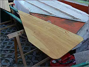

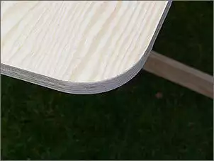

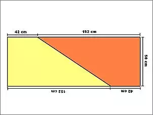

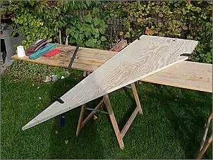

Zu den Gleitflächen:
Ich habe sie einfach frei Schnauze zugesägt (8mm Sperrholz), mit der Oberfräse eine Nut, damit sie unter die Alu-Leiste passen, Ecken abgerundet...
Hits:	262
Größe:	161,6 KB
ID:	445080 Klicken Sie auf die Grafik für eine größere Ansicht
Hits:	257
Größe:	126,5 KB
ID:	445081 Klicken Sie auf die Grafik für eine größere Ansicht
Hits:	259
Größe:	119,2 KB

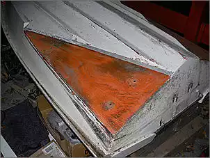

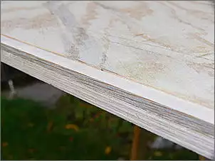

Die Kante (unter der Alu-Leiste) noch etwas abgeschrägt zur besseren Passung, am Boot die verrosteten originalen Einschlagmuttern nach innen rausgekloppt, Löcher markiert und gebohrt (10mm glaube ich)...
Hits:	364
Größe:	159,8 KB
ID:	445083 Klicken Sie auf die Grafik für eine größere Ansicht
Hits:	321
Größe:	197,6 KB
ID:	445084 Klicken Sie auf die Grafik für eine größere Ansicht
Hits:	317
Größe:	193,7 KB
Anschließend drei oder vier Mal mit weiss eingefärbtem, im Wasserbad erhitztem und mit Aceton verdünntem Epoxidharz gestrichen (ist dann so richtig dünnflüssig und zieht ein). Epoxy von eBay, weisse Pigment-Paste (West Systems) aus dem Bauhaus Nautic, Aceton aus dem Baumarkt.
Hits:	427
Größe:	162,9 KB
Dann (leider ohne Bilder) Sika-Wurst am Boot an den Kanten lang und um die Löcher, Platten rauf und mit normalen V2A-Schloss-Schrauben, Unterlegscheiben und Muttern von innen festgeschraubt (Löcher vorher etwas eckig geraspelt). Richtig angezogen habe ich die Muttern erst, als das Sika fest war - wie es eben sein soll. Zusätzlich hatte ich noch einen Spanngurt ums Boot geschlungen, um die Aussenkanten anzudrücken. War aber gar nicht so sehr notwendig.
Fertig und Ende.

Danke für die Deine ausführliche Beschreibung zu den Gleitflächen. Die Idee diese aus Schichtstoff zu fertigen werde ich wohl verwerfen. Resopal biete zwar eine echt gute Wasserbeständigkeit ist aber bei etwa gleicher Festigkeit wie Holz fast doppelt so schwer. Bei so einem Böötle möchte ich auf jedes Kilo achten, Bordcrew ausgenommen.
Laut Deiner Beschreibung sind Deine Gleitflächen nun fest am Boot und können nur im Reparaturfall abgenommen werden. Oder?
Aus Transportgründen und wegen Einlagerung im Winter unter der Decke hängend will ich das Ganze aber demontierbar gestalten. Wahrscheinlich mit einlaminierten Aludrehteilen.
Veilleicht kannst Du mir mit ein paar Daten / Maßen zu den Originalflächen weiter helfen.

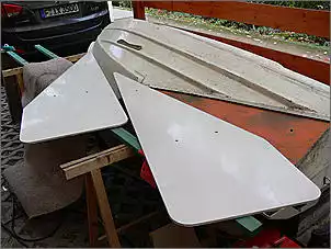

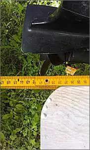

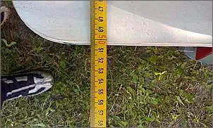

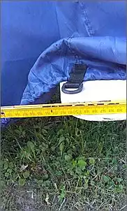

Bräuchte noch immer dringend Deine Hilfe betreff der Originalmaße der Zusatzgleitflächen. Aufgrund des bei Kauf recht ungepflegten Bootes, aber der dennoch recht guten und unverbastelten Grundsubstanz möchte ich die SUPER PUCK V300 so original als möglich aufbauen. Nur der Kiel bedarf noch eine gute Hand und wird nach Flickarbeiten bis zum ersten Stringer neu mit Topcoat behandelt.
Der gute Zustand für 36 Lenze wird vielleicht anhand der Bilder etwas deutlich. Allein für geeignetes Holz (incl. ein wenig für herausnehmbare Einbauten) werden incl. Versandkosten über 200€ fällig. Da tut es einfach weh mal eben nur "frei Schnauze" die Zusatzgleitflächen zuzusägen. Würde mich daher sehr über Deine Hilfestellung zu den Originalmaßen freuen.
Vorab herzlichen Dank
Oliver
PS: ...ach ja eine Kennung eines Vorbesitzers war Kn 802-82, ist im verblichenen Gelcoat verewigt. Wäre per Zufall irgendwie nett mehr über die Story des Bootes zu erfahren. Die "Fahrgestell"-Nummer des Bootes ist leider nicht mehr vorhanden, anhand des Trailers gehe ich aber von BJ 1977 aus. Den Original AB Yamaha 5BS hab ich soeben bis auf den Lack fertig restauriert. Soll mit Patina so bleiben - nicht ganz aktuelles Bild anbei.
Hits:	297
Größe:	73,5 KB
Hits:	318
Größe:	64,2 KB
Hits:	138
Größe:	140,8 KB
ID:	457086 Klicken Sie auf die Grafik für eine größere Ansicht
Hits:	141
Größe:	145,3 KB
Hits:	128
Größe:	69,0 KB
ID:	457091 Klicken Sie auf die Grafik für eine größere Ansicht
Hits:	155
Größe:	25,4 KB
Ich hatte einfach eine rechteckige Platte genommen und diese diagonal geteilt. Die Platte dürfte mal 200cm x 50cm gewesen sein. Die Differenz ist den Sägeschnitten und dem Schleifen geopfert.
Die Maße kann man durchaus etwas variieren.
Es könnte gut sein, statt 42/152 besser 40/154 zu nehmen (der Winkel wird spitzer und die Aussenkannten der Flächen rücken dadurch dichter ans Boot).
Am besten mal mit Pappe probieren.

Vielen Dank für Deine eingestellten Maßbilder. Die Umsetzung ist technisch vollkommen ausreichend und auch gut. Nach Bilderrechserche ist dies aber anders als original.
Ich hatte mir parallel mal das Ganze mit den Bootsmaßen auf CAD aufgerissen und versucht mit der kleinen Draufsicht aus dem 1977 Katalog zusammen zu basteln. Aufgrund der schlechten Bildqualität aber recht ungenau und schwierig.
Bei Deiner Lösung startet die Gleitfläche vorne am Aluprofil und erweitert sich geradlinig nach hinten. Nach Katalog 1977 startet die original Gleitfläche vorne am Aluprofil direkt mit einem Sprung nach aussen und erweitert sich zum Heck in einem Bogen nur noch nur recht wenig. Daher wäre ich an einem Schnittmuster von deinen alten Gleitflächen auf Zeitungspapier o.ä. sehr interessiert. Soll auch nicht umsonst sein.
Da ich bei den anderen Dingen mit recht hohem Aufwand, z.B. Lenkung, Gelcoat, Zubehör etc. versucht habe nur mit Originalteilen bzw. dem Original entsprechen VA-Teile zu restaurieren wollte ich bei der Gleitflächenform nicht kleckern.
Ich weiß das dies vielleicht etwas nervig ist, vielleicht aber dennoch nachvollziehbar. Würde mich sehr freuen, wenn Du oder auch jemand anderes mir irgendwie mit den Originalmaßen weiter helfen kann.
Freu mich auf Antwort
Danke und Gruß
Oliver

Meine alten Gleitflächen habe ich nicht mehr.
Aber ich habe diesen "Sprung nach aussen" auch nachgebaut - es sind vielleicht 5cm, wenn's hochkommt.
Das siehst du gut in Beitrag 9 beim 4. Bild:
Anhang 445083
Das ist das, was ich meinte mit "Differenz der 2m-Platte ist den Zuschnitten und dem Schleifen zum Opfer gefallen".
Heisst, die 2m-Platte habe ich dann bei ca. 42/158 zersägt und durch das Abrunden der Spitze sind dann noch 152cm Kantenlänge übriggeblieben.
Ich mache da heute nochmal ein Detailfoto von, wenn ich dran denke.
