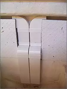

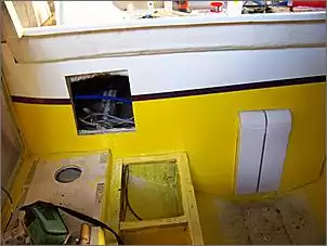

Alt 14.10.2012, 00:39
Zitat von Tim2502 Beitrag anzeigen
Habt ihr das Schlauchende irgendwie befestigt oder baumelt es rum ????
Ich habe keine Schläüche
Hits:	120
Größe:	39,2 KB
Hits:	129
Größe:	53,4 KB
Alt 14.10.2012, 10:05
Tim2502 Tim2502 ist offline
Registriert seit: 26.04.2005
Ort: Hessen
Beiträge: 2.906
783 Danke in 447 Beiträgen
Sieht gut aus...
