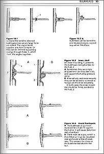

hallo alle zusammen!
hat jemand erfahrung wie man den übergang von sperrholz (Schott) am besten ausführt ?
also das holz soll sichtbar bleiben.ich hatte mir so gedacht im bereich wo das holz an den bootskörper geht anlaminieren und dann abkleben und etwa 5cm auf das holz farbe wie am bootskörper.
hat jemand eine bessere idee?
mfg anjo

Hallo Anjo,
hier die üblichen Verbindungen:
Hits:	161
Größe:	57,9 KB
Aus: H. Du Plessis, Fibreglass Boats, 4. Auflage
Gruss Andreas

danke für die schnelle antwort !so wie in bilb 14.4 wollte ich es machen!
was sperrholz bleibt soll farblos lackiert werden und dann ca 5cm auf das holz zum gfk hin mit der farbe wie das gfk wird!
mit was behandelt man das sperrholz am besten?
mfg

Im Klarlackbereich mit Epifanes,
im überlaminierten Bereich z.B. mit Danboline
