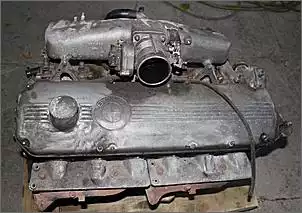

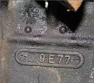

Moin Jungs,
Ich habe hier einen 3 oder 3,3 Liter BMW 6 Zylinder Einspritzmotor und weiß nicht wo er hingehört.
Gußnummer am Block: 1259525
Eine weitere Gußnummer: 3.0/3.3
Am achteren Ende des Blocks in der Nähe der Zyl.Kopf Dichtung fand ich: 30FDA 12 8
Kann einer mit den Angaben was anfangen und mir sagen zu welchem Wagen der Motor gehört?

3er BMW E21 der M30 motor
Es grüßt Flo

Im e21 gab es keinen 3 Liter.
Ich schätze eher 3.0 SI oder CSI, interne Kurzbezeichnung kenne ich leider nicht

Auf den Bildern ist ein älterer BMW Motor abgebildet. Dies erkennt man daran, das noch der alte Ölfilter und die alte Ansaugbrücke und ein Verteiler verbaut sind. Die ,,neueren,, Motoren haben eine Motronic und die Ansaugbrücke ist in der mitte ,,viereckig,, und das Ölfiltergehäuse ist aus Alu. Ich tendiere daher zum E12,E23,E24 oder älter.Vielleicht auch noch ein alter 3.0-3.3l(auch Coupe) Die genaue Hubraum angabe müßte eigendlich hinten am Motor bei der Motornr stehen.

Ist ein M30 Serie 1 bis Bj. 75, verbaut im E3 und u.U. auch E9. Motorkennung steht links im hinteren Teil des Blocks auf einem kleinen vorstehendem Quader oder oben schon standardmäßig am Anlasserflansch.

Wenn Du mir die Nummer vom rechten Motorhalter gibst, kann ich dir sagen aus welchem Model(Gruppe) er stammt.

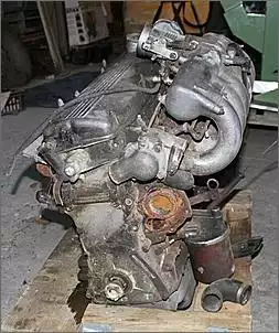

Mehr Nummern konnte ich nicht finden.

3,0 CSi

Die Einspritzanlage nennt sich D-jetronic.Die erste elekt Einspritzung von Bosch überhaupt. Verbaut im E3 E9 E12??? als M Ausführung????

Die Blöcke (Bohrung) für 3.0 u 3.3 sind gleich. haben nur eine andere Kurbelwellenkröpfung und somit mehr Hubraum.
