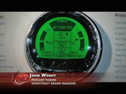

Für meinen 4.3 MPI hole ich mir diesen Winter einen MercMonitor. Der ließt das ganze Motormanagement aus und gibt empfelhungen für Gas- und Trimmstellung um in Marschfahrt einen möglichst geringen Verbrauch zu haben. ich finde das für mich sinnvoll da ich nächstes Jahr längere Touren in HR vor habe.
Schau mal hier: http://www.youtube.com/watch?v=QjoIJS5FunQ
sehr sehr interessant!

Auch sehr interessant. Zeigt aber wirklich nur den Spritverbrauch an. Mit dem Trimm kann man ja auch noch arbeiten - das berücksichtigt das Gerät dann ja leider nicht. Würde mir aber auch reichen ... Nur versenden die nicht außerhalb den USA ...
