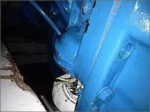

Das Set ist zwar da, aber der alte Filter sitzt noch bombenfest (und ich meine Bombenfest) an seinem Platz Klicken Sie auf die Grafik für eine größere Ansicht

Wie man sieht, ist das Filtergehäuse total runter genudelt und ich habe mit einem selbstgebastelten Werkzeug auf die oberen Löcher im Deckel gekloppt (klar, in Drehrichtung).
Das WD40 läuft mir schon entgegen. Hat jemand eine Idee für ein Mittelchen, das die obere Gummidichtung auflöst?
ICH VERZWEIFLE!!!

WD40 hilft nix. Hier braucht man eigentlich nur Kraft. Im Gegensatz zu festen Schrauben löst sich ein Ölfilter nicht per Ruck, sondern man muss einige Zehnsekunden Kraft ausüben.
Wenn Du dazu keine Lust hast kannst Du versuchen vorsichtig gezielt mit einem Gasbrenner oder Heissluftfön mit Düse den Gummi ordentlich anzuwärmen.
W.

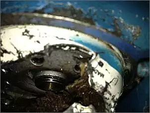

bei der besch....... Einbausituation Klicken Sie auf die Grafik für eine größere Ansicht

ist das so 'ne Sache mit der längeren Kraftausübung. Das Gehäuse hat selbiger nicht standgehalten und jetzt fehlt mir das "Packende".
Und mit Gas oder Fön den Gummi schmelzen hab' ich Schiss. Ist schließlich ein gut abgelagertes Sperrholzboot.
Geht Bremsenreiniger oder Dicht- und Klebstoffentferner an die Gummidichtung zwischen Block und Filter?

Du musst den Gummi ja nicht abfackeln. Die Anhäsionskräfe des Gummis nehmen mit steigender Temperatur deutlich ab.
Also gut warmmachen und dann feste drehen.

Weder Bremsenreiniger noch Dicht- und Klebstoffentferner vermögen die benzin-, öl- und dieselbeständige Ölfiterdichtung anzulösen. Zudem wäre es mit anlösen nicht getan, man müsste sie nahezu auflösen.
Ein Boesch Boot brennt nicht so schnell. Unter dem Motor ist ja auch noch eine Blechwanne, vermute ich zumindest. Du solltest vermeiden mit dem Gasbrenner längere Zeit direkt auf den Stringer zu leuchten. Nur mit der Gasflamme drüberhuschen macht nix. Wo man wirklich aufpassen muss ist, wenn Benzin irgenwo herumliegt oder Benzindämpfe herumstehen. Aber Letztere hast Du sicherlich schon herausgeschnauft während Du den Ölfilter zerpflückt hast.
Und klopfen und schlagen bringt beim Ölfilter nichts, wie gesagt muss man ziehen, so wie wenn man per Hand ein Auto schiebt. Erst rührt sich nix, man glaubt der Karren ist festgeschraubt, aber nach einigen Zehnsekunden rollt er doch. Wichtig ist auch der Willi...ähm der Wille. Das nächste Mal gehst Du dran mit dem Wissen, das der Scheiss Filter jetzt rausgeht. Ohne Diskussion. Der Filter braucht nicht mal dran zu denken das er weiter festsitzt. Seine Stunden sind gezählt, er fliegt raus.

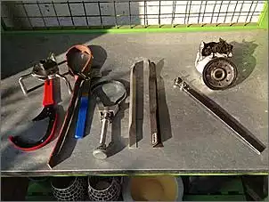

STRIKE !!! Dank eurer Tipps (nicht kloppen sondern reißen) hat der Filter letztendlich aufgegeben.
Der Ölfilter war so feste angezogen, dass am Flansch Metall auf Metall war. Da die Dichtung trocken war, fehlte wohl auch der Ölfilm auf der Dichtung.
Hits:	155
Größe:	81,4 KB
Das Bild zeigt den zerfetzten Filter und diverse nützliche, wie auch unnütze Werkzeuge. Den Durchbruch brachte das Flacheisen mit den beiden Schrauben, die in die Bohrungen des oberen Flansch passten (Mass mit Knete abgenommen).
