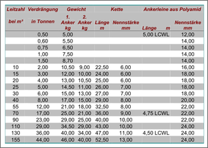

Der Germanische Lloyd empfiehlt bis einschließlich 4 t Bootsgewicht eine 6 mm Kette.
Hits:	199
Größe:	76,6 KB
Empfehlungen des Germanischen Lloyd
