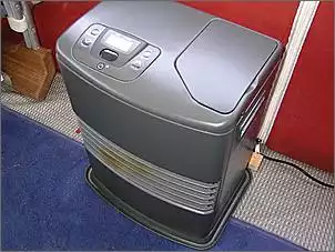

Auf etwas größeren Booten hab ich gute Erfahrung mit dieser Petroleumheizung und mit so einem Gasheizer. Die gibt es bei allen einschlägigen Anbietern.

Die von Wolf genannte Petroleumheizung kann ich nur empfehlen - preisgünstig und gut. So dumm es auch in Zusammenhang mit Heizen klingt: Lüftung sicherstellen! Von Gas würde ich die Finger lassen, auch wenn es natürlich effektiv ist. Elektro ja, wenn ihr Landanschluß habt. Und auf gar keinen Fall irgendeine Art von Spiritusheizung! Stinkt wie die Pest und das noch Tage danach.

Und wir haben die von Wolf verlinkte Petroleumheizung an Bord.
Aber glücklich sind wir damit nicht.
Ja, der Petroleumofen heizt wunderbar; wenn wir wollen, sind 28 Grad kein Problem in der Kajüte. Und selbst die Plicht mit dem Stoffverdeck kommt auf über zwanzig Grad bei Außentemperaturen knapp über Null.
Aber:
Jede Heizung, die Kohlenwasserstoffe verheizt (Gas, Petroleum), produziert CO2 und Wasser in rauen Mengen.
Das CO2 ist eigentlich kein Problem, es pfeift bei uns ausreichend rein .
Aber das Wasser schlägt sich an der Decke nieder und es tropft dann wie im Treibhaus. Wenn die Heizung dann aus ist, ist es schlimmer als zuvor, weil die Feuchte natürlich bei niedrigen Außentemperaturen und hoher Außenluftfeuchte nur sehr langsam weggeht.
(Abgesehen davon, dass der Petroleumheizer ein ziemlich sperriges Ding ist, das immer im Weg rumsteht. Stell ich mir auf 18 Fuß nicht lustig vor).
Aus unserer Sicht war der Petroleumheizer ein Flop. Steht im Keller rum, brauch ihn nicht.
Mit Gas wär das nicht anders.
Bleibt nur der Einbau einer Standheizung, die ja die Verbrennungsluft nach außen führt. Für die vielleicht 10 Nächte im Jahr, wo wir sie gerne hätten, war ich bisher noch nicht bereit das Geld dafür auszugeben.
Wir halten es daher mit dem britischen Zugang, dass es ja kein schlechtes Wetter gibt, sondern nur schlechte Kleidung.
Außerdem hat sich für uns herausgestellt, dass gut lüften effektiver ist als gut heizen. Es ist eher die Feuchte, die es kalt macht, und weniger die Temperatur. (Naja...)

Hast du schon mal ausprobiert die Türe offen zu lassen wenn du den Petroleumheizer benutzt Andreas?
Meinen eigenen hab ich bisher nur im Zelt benutzt, aber mit Volker im Dezember in HR haben wir den Petroleumheizer genommen.
Der heizt so stark und strahlt vor allem, so daß die offene Türe kein Problem ist.
Was mich außer der Sperrigkeit daran stört ist, du brauchst auch jede Menge Platz außen rum da er so heiß abstrahlt. Selbst in Volkers großem Boot ist das gravierend.
