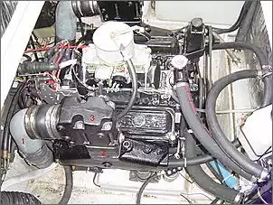

Um Wasserschlag zu vermeiden sollte man auf folgendes achten!
Rückschlagklappen in Nr.1 sollten in Ordnung sein.
Ich habe bei meinem Motor Knieerhöhungen eingebaut Nr2
um die Auspuffknie Nr3Klicken Sie auf die Grafik für eine größere Ansicht
Hits:	212
Größe:	131,0 KB
ID:	392092 weiter über die Wasseroberfläche zu bekommen
