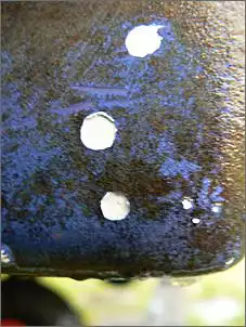

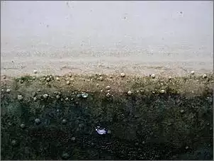

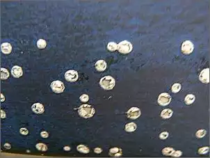

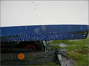

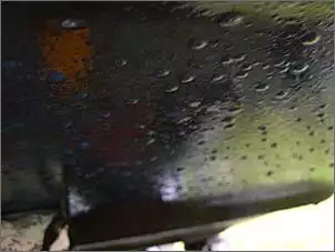

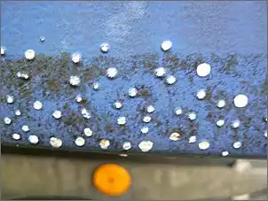

Es haben sich im gesamten Unterwasserbereich Bläschen gebildet.
Wenn ich diese abschleife, bzw. mit dem Messer abziehe sieht man, das das Gelcoat mit weg ist. Es sind keine Löcher da, und es riecht auch nicht nach Essig. Aber diese hauchdünne letzte Schicht auf dem GFK ist weg
Gruß, Jörg

Ich würde sagen dass das AF sich mit dem Untergrund nicht vertragen und jetzt ablöst, vielleicht hat der Vorbesitzer nicht sauber gearbeitet
Gruß Andreas

Das hatte ich auch gehofft
Leider ist die Bläschenbildung auch da, wo kein Antifouling ist, aber das Boot dauernd im Wasser lag. Ich hab durch zusätzliches Gewicht etwas Krängung im stilliegenden Boot. Daher passt auch die wasserlinie vom alten AF nicht mehr.
Gruß, Jörg

Sind die Blasen im Lack oder wirklich im Gelcoat?
Die Blasen sind dann wohl im Lack.
Zunächst dachte ich, es wäre nur das Antifouling. Aber auch in dem Bereich, wo kein AF ist und das Boot dauerhaft im Wasser lag, haben sich diese Bläschen gebildet. Es ist eine hauchdünne Schicht oberhalb des eigentlichen GFK.
Gruß, Jörg

Man sieht doch auf den Fotos, dass AF und Lack abgehen, darunter ist es glatt.
Viele Lacke vertragen es nicht, dauernd im wasser zu liegen.

Das Antifouling wurde vom Vorbesitzer aufgetragen.
Ich könnte mir vorstellen, das das Boot lackiert ist.
Die sich ablösende Schicht ist so dick wie eine Lackschicht.
Darunter ist der Kunststoff etwas "grauer".
Gruß, Jörg
Wenn sich Styrol gebildet hat riecht es typischerweise nach Essig und es ist Osmose.
Ich tippe eher auf ein Problem mit dem Primer bzw. glaube, dass da gar kein Primer drunter ist. Oooder das neu aufgetragene AF vertägt sich nicht mit dem alten AF
Enno

Wie gesagt, ich kann nichts riechen.
Die Bläschen sind aber auch oberhalb des AF.
Hits:	360
Größe:	73,5 KB
Also überall dort, wo das Boot dauernd im Wasser lag.
Gruß, Jörg

Für mich ist jetzt wichtig, wie ich weiter vorgehe
Ich werde das Boot heute erstmal ordentlich säubern. Nächste Woche kommt es dann so für ein paar Tage mit nach Schwerin.
Ich denke, wenn der Kahn in den letzten Monaten nicht abgesoffen ist, wir er auch noch so ein paar Tage über Wasser bleiben
Im Winter könnte ich dann den Rumpf überarbeiten.

Styrol bildet sich nicht. Das ist das Lösungsmittel, das in Polyesther enthalten ist. Und riecht auch nicht nach Essig, sondern stinkt wie die Pest.
Ich tippe auch auf eine Zwischenschicht, die kein Wasser dauerhaft verträgt. Durchs Gelcoat geht das jedenfalls nicht.
