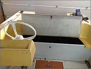

Ich werde hier über den Wiederaufbau meiner Ockelbo B16 berichten
Baunummer: 70016
Also müsste sie in 1970 gebaut worden sein und das 16. Boot sein.

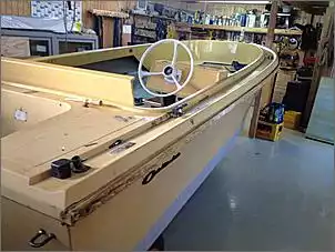

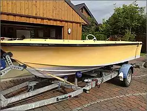

Der Spiegel ist komplett Torf und jetzt werden erstmal Ober und Unterschale getrennt.
Anbauteile sind auch schon fast alle ab!
Hier mal ein paar Bilder:
Hits:	1059
Größe:	97,4 KB
ID:	391121Klicken Sie auf die Grafik für eine größere Ansicht
Hits:	446
Größe:	72,8 KB

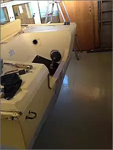

Hier noch ein schnelles Bild aufm Weg zur Schule
Wie man sieht ist die Scheuerleiste schon runter, nu gehts ans eingemachte
Hits:	313
Größe:	76,9 KB

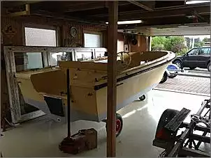

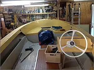

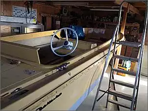

Hier noch ein paar Bilder.
Hab jetz alle fast alle Nieten ausgebohrt und bin fleißig am zerrupfen
Das Loch vorne drin hat dort leider jemand mit der Stichsäge oder so reingemacht, auf jeden Fall nich sehr professionell...

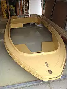

Aber ich hab heute alles abgebaut und kann die Schalen nu auseinander nehmen!

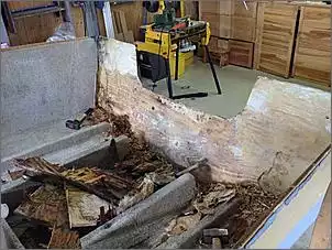

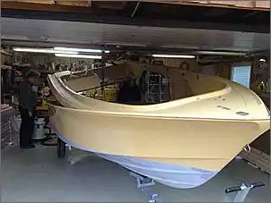

Ea geht munter weiter!

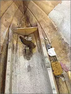

Schalen getrennt, und jetz gehts dem Spiegel an den Kragen.

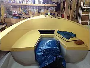

Der ist total abgesoffen und kommt komplett neu.
Viel Arbeit für mich und Vaddi!
Hits:	390
Größe:	59,6 KB
ID:	398590Klicken Sie auf die Grafik für eine größere Ansicht
Hits:	335
Größe:	46,8 KB

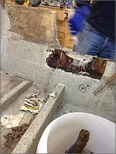

Viel Dreck im Boot
Hits:	348
Größe:	75,7 KB

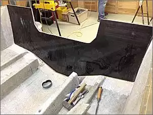

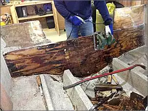

Anfänge beim Spiegel:
Hits:	322
Größe:	70,2 KB
Hits:	336
Größe:	78,2 KB
ID:	398594Klicken Sie auf die Grafik für eine größere Ansicht
Hits:	329
Größe:	101,8 KB

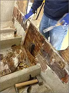

Die alte Spiegelplatte ist draußen!
Hits:	319
Größe:	94,3 KB

Das schaut doch mal richtig gut aus! Wenn der Dreck erstmal raus ist und der Wiederaufbau beginnt, macht das ganze auch wieder richtig Spaß!
Hau rein! Und Bilder nicht vergessen!
Viele Grüße vom anderen Ufer
Sebastian
PS: Den langen Kuhfuß kenn ich doch...?!
Das war auch mein Lieblingswerkzeug beim "Abriss"!

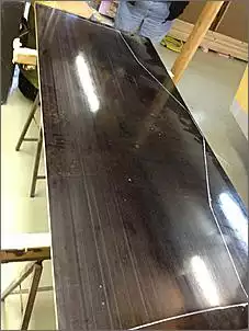

Danke dir! Dreck ist raus und neue Platte kommt die Tage rein. Vorher kommen 3-4 Lagen Gfk Matte drauf, da der Spiegel ohne die Platte sehr dünnwandig ist. Und bevor die Matten trocken sind kommt da gleich die Platte drauf und dann wirds bombenfest. Dann kommen nochmal 3-4 Lagen drauf!
MfG
Tim

Baust Du die Spiegelplatte als "Sandwich" auf? Würde ich Dir empfehlen!
Also mehrere dünne Platten und immer eine Lage Gewebe dazwischen.
Hat den großen Vorteil, dass Du jede Platte einzeln seitlich an den Rupf anlaminieren kannst, die Verbindung wird deutlich belastbarer als wenn Du nur eine Platte mit ein paar Lagen Gewebe zum Schluss "anklebst".
Zudem wird die gesamte Spiegelplatte als Sandwich stabiler.
Arbeitest Du mit Epoxy oder mit dem "Stinkzeug" Polyester?
LG Sebastian

Jap wir bauen ein Sandwich
Allerdings nur mit zwei dicken Platten, wird auf jeden Fall wesentlich besser halten, als das Originale.
Und wir arbeiten mit Epoxy.
Platten, Harz und Matten hat mein Dad grade besorgt.

So die erste Platte haben wir schon mal angepasst:
Hits:	194
Größe:	51,5 KB
ID:	398945Klicken Sie auf die Grafik für eine größere Ansicht
Hits:	229
Größe:	69,2 KB
Ist eine 12mm Siebdruck Platte, darauf kommt noch eine 18mm Platte und dazwischen ne Lage Gfk!
Die zweite werde ich morgen früh anpassen und das Boot schonmal von innen komplett schleifen.
MfG
Tim
Tim
Grüße von der Elbe
Alt 22.10.2012, 16:28
ton_sohn ton_sohn ist offline
Registriert seit: 10.11.2011
Ort: Elmshorn
Beiträge: 190
Boot: Winner Piranha 2
1.253 Danke in 482 Beiträgen
Epoxy ist top, weil es super ins Holz eindringt! Ich habe ein gutes Gefühl
LG Sebastian
EDIT: Hupps, ich sehe gerade Siebdruckplatte...
Schleif die bitte brutal rau an, auf der Beschichtung hält sonst nix dauerhalt. Nicht mal Epoxy...
Alt 22.10.2012, 16:35
Benutzerbild von Doppelich
Doppelich Doppelich ist offline
Registriert seit: 17.05.2012
Ort: achtern Diek
Beiträge: 284
Boot: Fjord 24DC
334 Danke in 123 Beiträgen
Genau das hab ich auch vor!
Mach ich morgen früh gleich mit!
Tim
Grüße von der Elbe
Alt 22.10.2012, 16:40
Ort: Elmshorn
Beiträge: 190
Warum habt ihr Siebdruckplatte genommen? Stand die noch rum?
"Normales" AW100 wäre besser geeignet.
Das Problem bei der Siebdruckplatte ist, das die Phenolharzbeschichtung wirklich "bindungsscheu" ist
Die muss runter! Unnötige Arbeit!
Wenn das Holz "für umsonst" war, ok, dann lohnt sich vielleicht die Schleifarbeit. Wenn ihr es extra gekauft habt, schade ums Geld...
Sorry für's "Meckern"!
Sebastian
Ort: Elmshorn
Beiträge: 190
Irgendwie überschneiden sich unsere Beiträge immer
Viel Spaß beim Schleifen!
