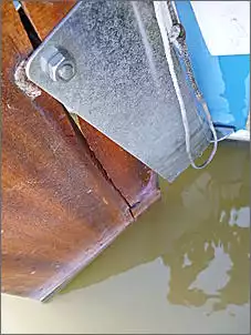

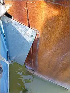

Dieses Jahr hatte ich in Serbien einen massiven Ruderschaden.
Hits:	128
Größe:	71,3 KB
ID:	390889 Klicken Sie auf die Grafik für eine größere Ansicht
Hits:	144
Größe:	63,3 KB

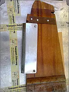

Ich hab das provisorisch repariert, damit noch mehr als 4 Wochen problemlos gefahren und frage mich jetzt was damit auf Dauer machen.

In Frage kommt:
- einfach lassen
- Provisorium verbessern
- neues Ruderblatt bauen
Welcher Aufwand käme mit einem neuen Ruderblatt auf mich zu?
Kann ich da einfach ein entsprechendes Holz besorgen, es exakt nach dem alten nachbauen oder muß ich da beim Holz auf einiges achten?
Alt 16.09.2012, 23:35
Beiträge: 32.426
natürlich neu machen,
wie sieht das denn aus

Hallo Wolf.
ich würde das in jedem Fall neu machen.
Was das Holz betrifft würde ich einen Fachmann befragen ( z. B. einen Schreiner ).

Beiträge: 1.648
5.680 Danke in 1.561 Beiträgen
Neu bauen und gleich verstärken (Hebelarm Aufhängung).
... so was bricht immer nur in Momenten, wo genau das nicht passieren darf und da würde ich jetzt nie, niemals, nicht irgendwelche Kompromisse machen...

Alt 16.09.2012, 23:48
Beiträge: 32.426
na ja, halten wird es wohl bis die Bleche oder die Schrauben weg gegammelt sind, ist der Größe nach sicherlich eine kleine Jolle,
da sollten sich die Kräfte in Grenzen halten
Ja das mit dem dümmsten Moment ist eben meine Befürchtung. Gebrochen ist es bei Grundberührung, aber in einem Sturm möchte ich das nicht unbedingt erleben.
Wie meinst du das mit dm Hebelarm?
Mit den Kräften bin ich mir eben nicht so sicher.
Klein ist Trissie zwar, aber sie hat doch einiges Gewicht und ist ein Kielschwerter, es treten also schon mal hohe Lateralkräfte aud, die ich allerdings nicht abschätzen kann.
Zwecks weggammeln würde ich auf Dauer einfach das in Serbien verfügbare Eisen durch Edelstahl ersetzen, da hätte ich noch was da.

Kannst du dir das Ruderblatt nicht aus Kohlefasern, in leicht abgeänderter Form bauen?
Wenn du es wieder aus Holz machen möchtest, dann nimm wasserfestverleimten Sperholz
und überziehe es mit paar Lagen GFK, 2k Spachtel und Lack drauf und gut ist.
Es ist zwar mit etwas Arbeit verbunden, aber dann bist du auf der sicheren Seite.

Aber doch nicht das Zerbröselte
Das gammelt dir im GFK so weg.
Mach dat neu!
(Ich würde Alu oder VA nehmen...)

viele holzruder sind schon werftseitig beidseitig mit stahlverstärkungen in der ganzen breite, von den drehpunkten bis zur hinterkante, ausgeführt worden. wenn reparieren dann so. bei neubau würde ich auch wieder ein holzruder bauen, aber eben wie beschrieben. dabei keine holzschrauben eindrehen, sondern durchschrauben. die kräfte müssen über die eisen eingeleitet werden.

Das Ruder war dieses Jahr echt meine Schwachstelle. Es geht deutlich weiter runter als der Kiel. Bei der Jolle kann ich es bei Bedarf etwas hochziehen und bin trotzdem noch steuerfähig.
Wenn das Ruder tiefer geht als der Kiel, ist das keine Glanzleistung des Konstrukteurs. Bau das Ruder neu, mit drehbarem Blatt wie bei der Jolle.
Ab und an gibts bei Ibäh Ruderschuhe oder ganze Ruderanlagen vom 20er Jolli. Sowas sollte für Dein Boot geeignet sein. Entweder mit Profilnlatt aus Holz oder CFK-Sandwich, oder als einfache Metallplatte. Niederholer (mit Auslöseklemmen) brauchst Du bei beiden.
Das Profilblatt steuert sich besser, das Metallblatt kann mehr ab und kommt nicht sofort ganz hoch, wenn Du (z.B. bei Grundberührung) mal Blattauslösung hast.

Das sehe ich so wie Puste.
Die nächste Grundberührung wid einen ähnlichen, wenn nicht schlimmeren Schaden verursachen.
Bau dir ein neues, klappbares Ruder.
Kannst ja das Unterteil weiter verwenden und nur das Oberteil neu machen.
Schau dir Konstruktionen von großen Jollen an (zB Kielzugvogel) und bau sowas stabil genug (aber nicht zu schwer) nach.

Deine Schaden, lieber wolfB ist ein typischer Vollholzschaden. Da bricht´s dann bei Überlastung und splittert.
Sperrholz ist da wesentlich besser.
Ehe so ein Ruderblatt aus Sperrholz bricht, reißt es Dir eher den ganzen Spiegel weg.
Mok dat man so. Da büst Du nich ansmeert.
Vollholz lassen, Schaden verleimen und nur ein paar Lagen GfK drüber geht zwar auch - aber wenn es dann zur Havarie kümmt, denn Gute Nacht. Wenn ein Anderer dabei zu Schaden kommt, wird Dir ein Gutachter ´was erzählen.
Ich besuche Dich dann ab und zu im feuchen Kerker des Seeamtes, wo Du dann in Ketten an der Wand hängst.
Die halten nämlich. Kannst Di up verlaten.
Gruß Rolf

Moin Wolf.
Den Schaden einfach nur mit GFK zu beheben werd ich nicht machen.
Die Vorredner hatten schon die richtigen Tipps abgegeben.
Da du einen klappbaren Kielblatt hast (den kenn ich nur zu gut ), ist m.M. nach ein, ebenfalls, klappbarer Ruder sinnvoll.
