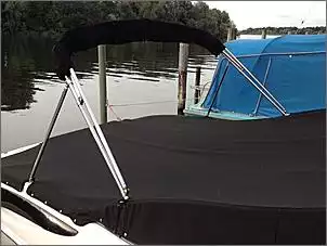

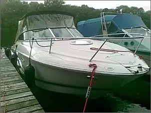

Hits:	207
Größe:	82,4 KB
ID:	390446Klicken Sie auf die Grafik für eine größere Ansicht
Hits:	202
Größe:	63,4 KB
Hier sind zwei Bilder - hoffe sie helfen weiter!
Beste Grüße, Benedikt

Also am Gestänge würde ich definitiv etwas ändern, auch damit die Klippse von den Druckknöpfen am Scheibenrahmen halten.
Das Verdeck geht vorne viel, viel zu steil nach oben, damit wirst du immer Probleme mit den Druckknöpfen bekommen (egal ob dir die Klippse halten, da kann man schon so montieren, dass sie auf dem Scheibenrahmen halten) - wenn dir die Klippse halten, werden dir durch den Zug die Druckknöpfe aufgehen.
Wobei mich das eh bei deinem Verdeck wundert, denn ich sehe da massive Lose im Stoff bzw. im Scheibenmaterial, das hängt doch eher nur nach unten ohne Spannung oder täusche ich mich da?
Ohne Gestängeänderung hast du nur zwei Möglichkeiten: ein sehr "lockeres" Verdeck, die Druckknöpfe halten, hast dafür aber Falten (so wie jetzt beim alten Verdeck) oder in den sauren Apfel beißen, vorderen Gestängebügel kürzen, Gestänge anders einstellen und dann ein sauber gespanntes Verdeck haben, wo dir nichts von selber aufgeht.
Zur Not gibt es auch Tenax mit Klipp für den Scheibenrahmen, die natürlich bombig halten, aber unter Zug nur sehr schwer oder gar nicht aufzubekommen sind (was aber nichts daran ändert, wenn dir die Klippse vom Scheibenrahmen gezogen werden).
Und was die Entfernung betrifft: ich habe hier z.B. gerade eine Maxum, die am Wochenende wieder abgeholt wird.
Mit dem Kunden hatten wir im Juli telefoniert, er hat auf dem Rückweg vom Kroatienurlaub das Boot hier stehen gelassen und spart sich so einen Weg komplett. Man muss es eben mit etwas kombinieren

Beim Gestänge wird es nicht nur reichen, den vorderen Bügel zu kürzen, das Gestänge muss auch eine andere Form bekommen, sonst wirst du im Oberteil größere Probleme bekommen.
Abgesehen davon sind die Originalgestänge sehr oft ziemliche "Wackeljohnnys", sprich die Boote sind sehr breit, die Gestänge sehr hoch und das Alu sehr gummihaft
Wenn du da Spannung in das Oberteil gibst, wird das Rohr von oben her gesehen wie eine Banane aussehen, da es in der Mitte am stärksten nachgibt.
Das Gestänge muss passen: scheiß Gestänge --> scheiß Verdeck
Wir ändern ja oft vorhandene Gestänge ab, aber oft ist es so, dass man mit nur geringem Zeitaufwand mehr gleich ein neues passendes anfertigen hätte können (da kommt man manchmal vom Hundersten ins Tausendsde: festgeniete Beschläge, oxidierte Schrauben, die abreißen etcpp. und hinterher sieht man nichts mehr ).
