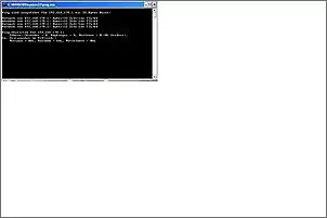

Router hab ich angepingt, aber das schwarze Fenster ist so schnell weg, dass man weder was lesen oder speichern kann
Was kann ich noch machen?
Gruß Daniel

Alt 05.09.2012, 19:35
billi billi ist gerade online
Beiträge: 41.408
36.925 Danke in 22.166 Beiträgen
als erstes bei ausführen CMD eingeben
dann solltest du ein stabiles DOS fenster haben mit einem blinkenden Courser.
dort gibst du ein : ipconfig
danach wird die Adressen abgefragt.
musst dann mit der maus hochscrollen und folgende Daten per Snipping tool mal hier einstellen
Hits:	98
Größe:	40,5 KB

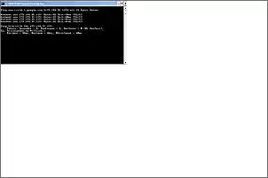

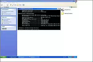

... oder Du gibst mal
ipconfig /all
ein dann sehen wir welchen DNS-Server er im Bauch hat.
Markus

Hab jetzt mal einen Sreenshot gemacht, ganz herkömmlich, denn son Snipping Dingens hab ich nicht.
Hits:	96
Größe:	50,0 KB
Gruß Daniel

Jetzt gibst mal "ping 192.168.178.1" ein und als nächstes "ping www.google.de".
DNS-Changer Trojaner klingt möglich, wann ging der Rechner das letzte mal?
Euer boote-forum.de Admin
Bernd
Alt 05.09.2012, 20:26
Benutzerbild von Haffskipper
Haffskipper Haffskipper ist offline
Registriert seit: 20.04.2005
Ort: MV (mehr V als M)
Beiträge: 511
Boot: Nimbus
491 Danke in 245 Beiträgen
Der Rechner hat am So. noch funktioniert, hat aber mitten im Aviraupdate abgebrochen.
Seitdem kein I-net mehr.
Gruß Daniel

Hier nun die beiden Pings. War garnicht so einfach, denn das Fenster war immer gleich weg.
Hits:	82
Größe:	19,4 KB
Hits:	80
Größe:	21,0 KB
Gruß Daniel
