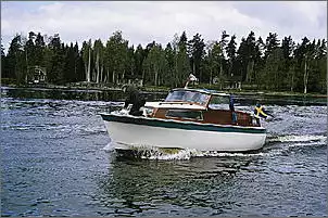

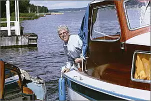

Da ein paar Bilder, wie das in Holz aussehen kann. Mal so als Anregung, wohin man denken könnte.
Die ersten zwei sind vom Original-Prototypen aus den späten 60er-Jahren. Mit am Bild der Konstrukteur Per Brohäll.

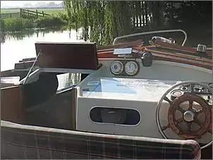

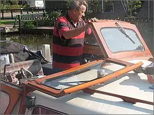

Die anderen drei sind von jenem genannten Holländer, der die Plicht-Überdachung klappbar auf Holz umgebaut hat, damit er unter seinen Brücken in Holland durchpasst.
