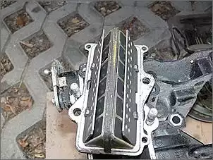

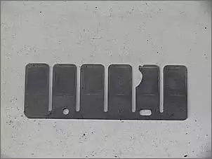

Habe auch einen 25er Merc. Mit Startpilot oder einem Schuss Sprit direkt in den Vergaser sollte er auf jeden Fall zucken, wenn sonst nichts defekt ist.
Meiner wollte seit dem letzten BF-Treffen auch nicht mehr anspringen. Das lag an einem defekten Flatterventil.
