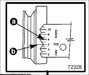

Nun gehört soviel ich weiß die Zündung überprüft und auf 8 Grad vor OT eingestellt,
Nur die Frage wo ist 8 Grad vor OT
Auf dem Markierungsblech ist eine große Kerbe, links davon zwei kleine Kerben und rechts davon eine kleine Kerbe, aber keine Beschriftung welche Kerbe welche Gradzahl bedeutet?

Der zweite große Zacken ist 8° vor OT.
Hits:	252
Größe:	30,7 KB
