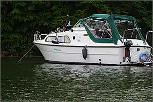

ich möchte gerne an meine Fjord Weekender einen Spiegel an die Badeplattform bauen, um dort einen Aussenborder zu befestigen. Hat Jemand damit Erfahrungen oder kann mir Jemand sagen, wie ich den am besten an der Plattform festmache? Siehe Bilder der Plattform.
Freue mich über Hilfe, Baupläne, Tipps usw.
Danke, marc

Alt 20.08.2012, 07:58
Wellpaper Wellpaper ist offline
Registriert seit: 01.09.2011
Ort: Regensburg
Beiträge: 723
442 Danke in 279 Beiträgen
Kommt drauf an wieviel PS du da dranhängen willst.
Gruss Marco

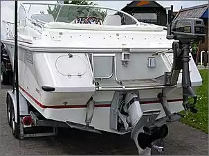

Hi Marc
habe bei mir einen 2,5 PS Suzuki,der Motor hängt oben an der Halterung,bei Bedarf kommt er an die Badeplattform und bringt das Boot GPS gemessen auf knapp 4 KMH, daas sollte wohl zum nachhause bringen reichen.Boot eine Waterland 750 mit etwa 2,5 Tonnen

ich bin das Ganze inzwischen durch, bleibt der Motor immer montiert, ist ein 8 bis 10 Ps sicher nicht die falsche Wahl...allerdings eine erhebliche Dauerbelastung auf der Plattform ...
willst du den Motor nur im Notfall verwenden (also Montage erst wenn gebraucht) ist alles andere als ein Einzylinder zu schwer und nicht händelbar...
Selbst 12 bis 15kg sind h bei Wellengang und Wind) nur schwer auf der Plattform zu montieren.. ein Zweizylinder hat mind. 26 kg, meist mehr und dann scheitert es an der Kraft (oder du machst regelmässig Krafttraining für diesen Fall).
und für den Notfall am Rhein muss man ja erstmal aus der Fahrrinne..
