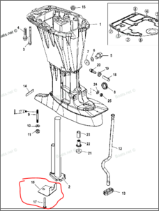

Im Urlaub ist mir dieses Teil weggeflogen, in der Mitte durchgebrochen .
Wofür ist das da? Kann ich auch ohne fahren, oder geht dann gleich was kaputt
Das Teil ist bestellt, kommt aber erst am 29.08. und ich würde gern am Wochenende fahren.

besser nicht ohne das Teil fahren

Ist bei Cyrus bestellt, denke schneller bekomme ich es woanders auch nicht. Mir geht es auch nicht um die Bestellung.
Bin jetzt etwas weiter. Das Teil steuert wohl die Auspuffströmung. Im Stand wird ein Teil durch den Nebenauspuff oberhalb des Wasser geleitet. Es kann sein, das der Auspuffschacht heiß wird.
Kurz um, ich werde morgen schön an den Schweriner See fahren und hoffentlich einen schönen Bootstag haben.
