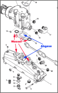

Standard Wasser leckt aus Krümmerknie, Merc MPI 4,3 (0W668386) (neue Wasserführung)
Hallo Freunde,
mein Steuerbord-Krümmer-Knie sabbert(e) aus der vorderen Wasserführung. Es kam nicht viel Wasser, trotzdem kaufte ich eine neue Dichtung zerlegte und reinigte das Ganze.
Jetzt stellt sich die Frage, ob die Dichtung vielleicht falsch herum verbaut war und deshalb sabberte.
Wer kennt sich aus, auf der Mercruiserzeichung ist nicht zu erkennen ob das kleine Loch nach vorne oder hinten gehört?

Die Merc-Zeichnung (z.B. in Beitrag Nr. 1) zeigt die Dichtung anders herum als bei Dir.
Achte mal auf den Dichtungsrand.

Das sieht gut so aus, wie es verbaut war. Am "Knie" (exhaust elbow) ist über dem kleinen Loch der (dünne) Schlauchanschluß zu finden, sieht man nur bei dem zusammengebauten Abgassystem, auf Deinem zerlegten Foto ist das abgeschnitten.

Am Außenrand ist die Dichtung nicht symmetrisch zur Querachse.

Du hast recht, der Dichtungsrand macht mich auch stutzig, aber hier habe ich eine Zeichnung (Nr: 7) gefunden die zeigt es genau anders herum, das bringt mich ins grübeln.
Ist es vielleicht egal wie rum…??

Ich seh den Unterschied nicht - bin ich zu blöd?
Macht mal bitte nen Pfeil drauf, was Ihr meint.

[..] Macht mal bitte nen Pfeil drauf, was Ihr meint.[..]
Habe es eingekringelt.

Der Rand ist doch völlig Hupe.
Ausschlaggebend ist der hochgezogene Rand sowie die große und die kleine Öffnung im Wasserkanal - und das ist alles so wie vorgefunden und gezeichnet zu verbauen.
Gruß Torben
Zum Unterscheiden in der Zeichnung nicht.

Die unterschiedlichen Formen dienen zur Identifikation.
Nach vorne:

Danke Cyrus für die klärenden Worte , morgen baue ich das wieder zusammen mit kleinem Loch nach vorne!
