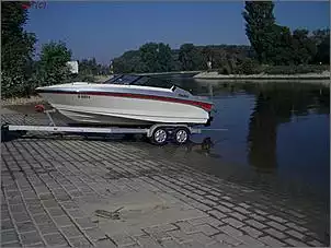

Am Pio wird man mit einer top Sliprampe verwöhnt.
Wir haben da am Sonntag sogar zu dritt nebeneinander geslippt
und ein vierter hätte auch noch gepasst.
Die Rampe ist wie auf dem Bild ersichtlich sehr gut mit Knochensteinen
gepflastert und reicht von der sichtbaren Wasserlinie sicherlich nochmals
3- 4m in Wasser rein da der Wasserstand hier auch deutlich niedriger
ausfallen kann.
Anlegesteg gibt es nicht.
