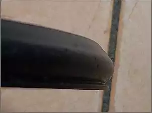

So sieht das Profil der alten Dichtung aus:

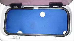

So sieht die Beschreibung von Lewmar aus:

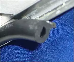

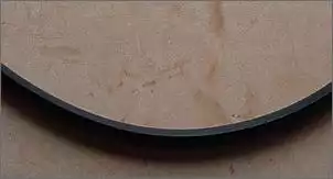

Folgende Dichtung ist gekommen, Befestigungsnase größer, Profil nicht oval sondern mit Kante, Material härter:

Wer hat eine Idee, was damit los ist und wo man die passende Dichtung bekommt?

Hatten wir vorher bei der alten Dichtung probiert - ordentlich langziehen beim Einlegen. Keine Chance!
Wir hatten dann die Dichtung eingeklebt (OK, war mit Pattex) und direkt die Luke geschlossen. Die Spannung in der Dichtung war derart hoch, dass sie auch bei geschlossenem Fenster heraus rutschte. Dabei soll sie durch das Befestigungsprofil im Prinzip ohne Kleber halten.
Die Ersatzdichtung hatte die passende Länge, die mußte nicht gezogen werden. Sie war aber zu dick, das Befestigungsprofil ließ sich im Bereich der Rundungen im Alu-Profil nicht einfügen! Die Dichtung wurde derart massiv "bearbeitet", dass sie eh jetzt ein Fall für die Tonne ist.
