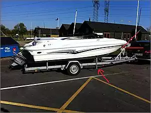

Hier nochmal ein Bild.
Mein Boot ist 5,50m lang und wiegt 1150kg. Es liegt auf drei Kielrollen auf, wovon die vorderste so gut wie keine Last trägt. Mir ist nicht wohl dabei.
Nur Kielrollen bzw. Kielrollenhalter nutzen mir ohne zusätzliche Querstreben nichts
(der rote Pfeil im Bild markiert wo ich gern noch keine Kielrolle hätte)

Ist der Rahmen so lang oder kommt da hinten noch eine Rolle?
Wenn da noch eine Rolle ist dann schieb die Achse und das Boot weiter nach hinten.
Dann würde alles passen.

Da kommt noch eine Rolle.
Wenn ich das Boot jedoch soweit nach hinten verschiebe, dass es auf der letzten Rolle aufliegt, dann liegt es auf der vordersten nicht mehr auf. Bis auf die etwas bessere Gewichtsverteilung hätte ich dadurch also keinen echten Vorteil, es bliebe bei drei genutzten Kielrollen.

Drei Kielrollen sind doch völlig in Ordnung.
Viel wichtiger ist, das der schwerste Teil des Bootes auf einer Rolle liegt, und das ist nun mal das Heck. Weil du das schwere Heck nicht abgestützt hast, ist dir auch die letzte Kielrolle verbogen. Mein Boot wiegt auch eine Tonne und liegt "nur" auf drei Kielrollen. Bei mir verbiegt sich nichts.
Du musst also zuallererst Boot und Achse nach hinten schieben. Das wäre mir Wichtiger, als der von dir geplante Aufwand. Zur Gewissensberuhigung kannst du ja Doppelrollen anbringen.

Moin Ben,
Die Situation ist klar.
Boot und Achse nach hinten.
Du kannst ja nicht einmal den Antrieb fürs Winterlager nach unten klappen.
Deine Bälge werden so nicht lange leben.
Und noch zwei Sachen die du ändern solltest:
Die zu langen Stangen der vorderen Auflagen bitte kürzen. (Roter Pfeil)
Nicht das du irgendwann irgendwo mal ganz dumm hängen bleibst.
Der Windenstand ist auch nicht vernünftig eingestellt.
Das Seil sollte horizontal ziehen und nicht so wie bei dir schräg nach oben.
Also stehen auch dort kleine Umbauarbeiten an.

Hallo Ben
Dein Boot muss auf der letzten Kielrolle liegen.
Da hat der Verkäufer wohl keine Lust gehabt die Achse zu verschieben und hat deshalb einfach das Boot und den Windenstand nach vorne versetzt.
Ich kenne solch ein Verhalten nur bei letzte-Preis-Schnäppchen......oder wenn Garage/der Stellplatz nicht reichen.
Wenn Deine Stützlast stimmt..........bring das Boot und die Achse um das gleiche Maß nach hinten und alles wird gut.
Joachim

Ich weiß nicht was sich der Händler dabei gedacht hat, aber ein Händler der die erste Kielrolle einen halben Meter vom Heckspiegel ansetzt, hat für mich ein Rad ab. Auf dessen Meinung würde ich gar nichts geben. Für mich ist der Hänger eindeutig zu groß für das Boot.
Der schwerste Teil des Bootes, und das ist nun mal das Heck, gehört auf eine Kielrolle.
Desweiteren solltest du die seitlichen hinteren Rollen gegen kurbelbare Langauflagen ersetzen.
Eigentlich hätte ich dir folgendes geraten:
Um erst mal das Boot nach hinten zu setzen musst du den Trailer vorne hochkurbeln, uns dann kannst du das Boot mit zwei bis drei Personen nach hinten schieben.
Anschließend muss die Winde nach hinten gesetzt werden.
Um die Stützlast nun richtig einzustellen, muss jetzt noch die Achse weiter nach hinten versetzt werden. Das könnte auch eine Werkstatt machen, die Hänger repariert.
Aber ich glaube, der Trailer ist eindeutig zu lang.
Daher solltest du mit dem Trailer und der Zeichnung in diesem Thread zu einem Metallbaumeister fahren, um diese verschraubbare Strebe anfertigen zu lassen.
Meiner Meinung nach solltest du irgendwas davon auch schnellstmöglichst machen, das sich die jetzt letzte Rolle nicht weiter in den Bootsboden bohrt.
Die hinteren seitlichen Rollen würde ich auf jeden Fall gegen kurbelbare Langauflagen wechseln.

auch ich bin der Meinung, dass das Boot nach hinten muss, einschl. der Achse und dem Windenstand.
Ich habe mein Boot auch etwas nach hinten versetzt und die Achse verschoben. Habe das Boot dazu kurzerhand ins Wasser geschmissen und dann den Hänger zuhause umgebaut. Wenn Du keine Möglichkeit hast, das Boot runter zu tun, dann mach es im Urlaub, wenn das Boot eh im Wasser ist. Diese Fahrt dorthin sollte es ja noch verkraften. Ansonsten kann Dir auch jeder Betrieb mit einem Stabler das Boot vorsichtig runter heben.
Wenn Deine Achse dann weiter hinten sitzt, verbessert sich zudem noch das Fahrverhalten von Deinem Gespann.
Gruß Axel

Warum soll eigentlich alles nach hinten?
Ich würde vorhandene letzte Rolle mit Querträger weiter nach vorne setzen (lassen) und dann den Rahmen entsprechen einkürzen. Dann hätte man sogar den Vorteil, das am Heck zwei rollen recht dicht beieinander sind.
Gruß Ingo
Weil das Umbauenlassen nur von einem Betrieb gemacht werden kann, der das auch darf (Schweißen am Träger). Das kostet. Das nach Hintenverschieben kostet nix, außer etwas Zeit. Zudem würde ich nie den größen Hänger umbauen oder kürzen, denn da passt vielleicht auch mal ein größeres Boot drauf. Und wie oben schon gesagt, dem Fahrverhalten tut es auch gut, wenn die Achse weiter hinten sitzt.
Ich wäre froh, wenn ich mein Boot samt Achse noch nach hinten schieben könnte, dann würde ich beim Abbiegen mir nicht immer die Heckleiter am Womo mit dem Bug des Bootes eindrücken
Gruß Axel
Dem muss ich eindeutig widerprechen. Die vorletzte Rolle, die jetzt seine letzte ist, ist so weit vom Heck entfernt, das sich ein riesen Hebel bildet. Nicht umsonst hat sich bereits der Stahl der Achse verbogen. Das sind Kräfte, die man nicht mehr lange auf eine Punkt des Bootes einwirken lassen sollte.
Volker
