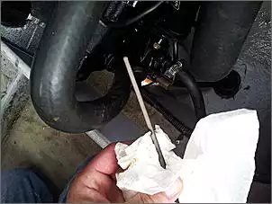

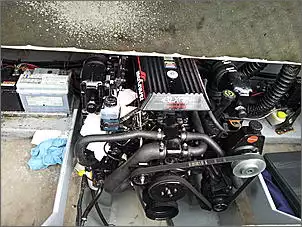

äh..Hallo liebes Forum,
ich habe eine Chapparell mit Mercruiser V6 4,3 LX Gen+ mit Antrieb Alpha One.
Das Boot habe ich letztes Jahr mit einer Motorrevision (Frostschaden) gekauft.
Wir haben im Winter nach vielleicht 20 oder 30 Betriebsstunden am Motor die
blauen Stopfen geöffnet, um das Restwasser abzulassen.
Im Frühjahr haben wir dann einen Ölwechsel gemacht und festgestellt, dass
das Öl hellbraun war, wie Milchkaffee!
Wir haben 4,5 liter oel mit filter eingelassen.
nun haben wir am oelstab ebenfalls milchkaffee gesehen.
Wir haben heute eine Probefahrt am Rhein gemacht und keinerlei Probs beim Fahren bemerkt, Druck und Temperatur war alles normal.
Als wir losfuhren, war die linke Seite der ventildeckelbelüftung lose und etwas oel zu sehen.
Nach einer stunde fahrt auf dem rhein und einem Stopp mit einem blick zum motor.....der Schock, die linke seite der Ventildeckelbelüftung war wieder abgesprungen und überall war dieser Milchkaffeeschaum.
Boot habe ich stehen lassen und bin heimgefahren.
Habe mich nicht getraut, die 14 km wieder zur Slippstelle zurück zu fahren.
Bilder habe ich angehängt.
Was soll ich tun.
Wo kommt Oel und Wasser zusammen, und warum läuft der motor noch einwandfrei?
Bitte um Hilfe.

Da ist bei der Revision offenbar ein Fehler unterlaufen oder es ist an der falschen Stelle gespart worden (bspw. Wiederverwendung der ZK-Dichtungen).
Es gibt eine Reihe von potentiellen Eintrittspunkten für Wasser in den Ölkreislauf. Hier eine - nicht erschöpfende - Liste für meinen alten AQ 170:
- ZK-Dichtung
- Ölkühler
- Seewasserpumpe
- etc.
Es bleibt wohl nur, all diese Fehlerquellen schrittweise durchzuprüfen und sich dafür von den wahrscheinlichsten zu den weniger wahrscheinlichen durchzuhangeln. Ich würde mit einer Kompressionsprüfung beginnen, die ja in 5 min durchgeführt ist. Das komplette "Prüfprogramm" wird sich im Laufe dieses Threads wohl entwickeln.

Hallo Mimpfel,
auf die 14 km bis zur Slippstelle kommt es jetzt nicht mehr an, also Boot aus dem Wasser holen und den Fehler suchen

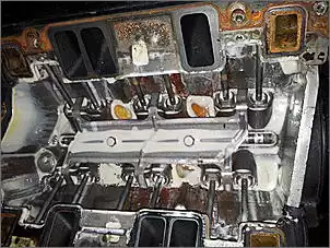

Hi Rich ,
schau dir mal die Sauerei an.....
Hits:	251
Größe:	110,5 KB
Der Motorblock ist an mehreren Stellen kaputt.
Was wird so eine Revision wohl kosten?
gruss
Mimpfel

Hallo Mimpfel´
wie ich schon vermutet habe ist der Block da mehrfach gerissen, sieht aus wie Spiegelei.
Ob das einer schweißen kann, das das auch dicht ist weiß ich nicht. Wenn es meiner währe würd ich nen neuen Block nehmen. Tut mir leid. Noch mal auf meine Frage vom Anfang zu kommen die nicht beantwortet wurde, wurde da nach dem entwässern Frostschutz eingefüllt???

na dann ist alles klar...
Revision bedeutet in diesem Fall ein neuer Block.
Alles andere ist Glücksspiel mit oft schlechtem Ausgang.
Kostet jetzt etwas Geld aber am Ende gibt dir ein neuer Block immer ein gutes Gefühl...
