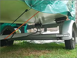

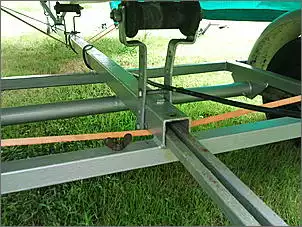

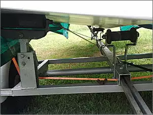

Guten Tag miteinander,
und zwar habe ich mal eine Frage zum Trailer...
Müssen den die ausenstehenden "Rollen" tiefer runter oder diese mittlere Rolle weiter hoch ???
Weil vorne liegt das Boot auf der mittleren Rolle auf und hinten auf den 2 äußeren
Hits:	101
Größe:	77,4 KB
Hits:	87
Größe:	113,7 KB
Hits:	89
Größe:	90,8 KB
Vielen Dank

also ich würde erstmal die Seitenrollen tiefer stellen damit der Kiel auf die Rolle in der Mitte liegt, falls dann der Kiel immer noch nicht auf der Rolle in der Mitte aufliegt dann einfach die mittlere höher stellen.

Heißt dann einfach in jede seite 2 neue Löcher in die Stange der Rollen bohren??? Denn die Rolle in der mitte steht schon auf der maximalen Höhe...

Prinzipiell sollte ein Boot immer auf den Kielrollen aufliegen, da es da am stabielsten ist.
Von daher wie von den Vorschreibern geschrieben erstmal die Seitenstützen runter machen.
In Summe sieht es eh so aus, als ob Dein Boot sehr hoch über dem Trailer liegt?! Gibt es da einen Grund für (den man evtl. auf dem Bild nicht sieht?) Ansonsten würde ich schauen, dass ganze in Summe Tiefer zu bekommen.
Das ist beim Slippen besser und vor allem beim Fahren ist ein tiefer Schwerpunkt deutlich besser!

Schliesse mich da meinen Vorrednern an, das die Seitenrollen runter müssen. Bis das Boot auf der letzten Rolle aufliegt. Die mittlere Rolle müsste dann nur noch tiefer.

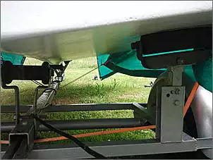

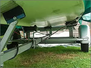

So habe nun heute mittag mal neue Löcher in die Außenrollen gebort und sie ganz nach unten gesetzt. Nun liegt das Boot hinten auf allen 3 Rollen auf. Ist das so dann Richtig??? Werde morgen mal noch ein neues Bild posten hatte das Handy vergessen
MFG
Alt 02.08.2012, 21:11
mike86 mike86 ist offline
Registriert seit: 27.06.2012
Beiträge: 32
4 Danke in 4 Beiträgen
So hier sind die NEUEN Bilder was sagt ihr??? So sieht das ganze schon besser aus oder nicht? Oder liegt das Boot immernoch zu hoch?? Falls ja glaub ich wird es schwer das Boot noch tiefer zu bekommen da der Rahmen von den seitlichen Rollen verschweißt ist mit dem Trailergestell.. Die mittleren Rollen runterzusetzen wäre kein Thema... Wobei ich sagen muss das diese ziemlich schwer zu Rollen sind.. Die halterungen sind ziemlich stark verbogen schon.. Woher bekomm ich den neue Kann mir wer da weiterhelfen?

so liegt das Boot gut. Wahrscheinlich sind die Achsen verbogen, dann rollen sie schwer, besorg dir neue Achsen und Stolz Kierollen.
