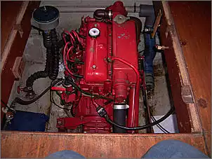

Benutzerbild von Bootspeti
Registriert seit: 24.01.2012
Beiträge: 1.784
Boot: Waterland 750
Rufzeichen oder MMSI: DK8886
4.371 Danke in 1.617 Beiträgen
Hi
Wir haben an unserem Motor eine eingebaute Absaugpumpe ist an der Ablaßschraube montiert,siehe Kreis
Hits:	128
Größe:	110,7 KB
Warmlaufen ,abpumpen,Filterwechseln,neues Öl rein ,ferddich
mfg der Bootspeti
