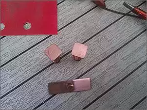

Also habe ich die Hauptschalter (Hella) zerlegt und die Kontakte blank geschmirgelt:
Hits:	203
Größe:	89,9 KB
Danach alles wieder zusammengebaut.
Der Spannungsfall ist jetzt weg.

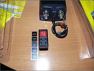

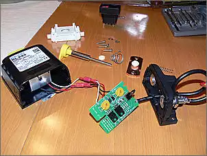

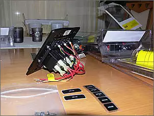

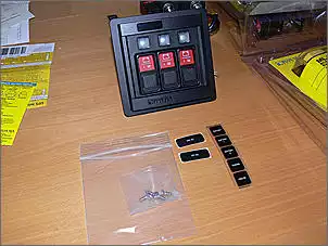

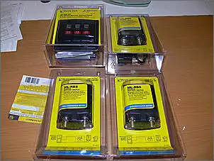

Für die, welche es interessiert, hier noch ein paar Bilder:
Hits:	300
Größe:	112,1 KB
ID:	403888 Klicken Sie auf die Grafik für eine größere Ansicht
Hits:	276
Größe:	198,6 KB

Die Hauptschalter beinhalten alle einen Bedienschalter, so dass ich nun drei Bedienschalter zuviel habe.
Vielleicht verbaue ich die an anderer Stelle. Dann sind die Hauptschalter von mehreren Plätzen aus bedienbar...
Eine sinnvolle Anwendung sehe ich aber im Moment nicht.
Das Panel sehe ich trotzdem nicht als überflüssig an, weil das a) schick aussieht und b) auch schon die Kontroll-LED beinhaltet.
Wer sich seine den Hauptschaltern beigelegten Bedienschalter ins Cockpit einbauen möchte, kann aber sicher auf so ein Panel verzichten.
Anhang 403888 Anhang 403889
Anhang 403890 Anhang 403891

Wie Männer halt so sind habe ich eben einfach mal so ein Ding zerlegt.
Hat mich interessiert, wie das funktioniert.
Insbesondere wollte ich mich vergewissern, was dran ist an der Behauptung, dass es keinerlei Ruhestromaufnahme gibt (Bistabilität).
Das ist bei motorisch angetriebenen Hauptschaltern ja definitiv anders, wie man hier lesen kann:
http://www.ebay.de/itm/220957588968 (PaidLink)
Und so sieht es innen aus:
Hits:	220
Größe:	108,2 KB
Ziemlich pfiffiges Funktionsprinzip, kombiniert aus Neodym-Permanentmagneten und Elektromagneten.
