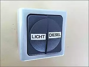

Das liegt an diesen scheiß Doppelschaltern...

sicher nicht...
Solche Schalter findet man bei Brennstofftank - Notverschlüssen sicher nicht... Das sind Federbelastete Ventile, die über einen Zugdraht ausgelöst werden und schlagartig schließen... Bis der Motor dann tatsächlich stehenbleibt können schon mal ein - zwei Minuten vergehen..je nach Bauart. Zum Öffnen werden diese Ventile dann manuell aufgedreht, gesichert und wieder auf Notverschluss gedreht..
Leider gibt es nach Auslösen dieser Ventile keinen Alarm, was ich auch schon diverse male beim GL usw. bemängelt habe.
Wir hatten dadurch mal einen Überläufer beim Bunkern, da eine Seite zugefallen war und die - an sich - zu große Menge für den Stb Tank nicht in den Bb Tank umlaufen konnte. Dumm gelaufen.
