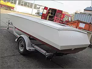

Müritzlotos ist kürzer (5,05 m) und hat ein anderes Heck.
