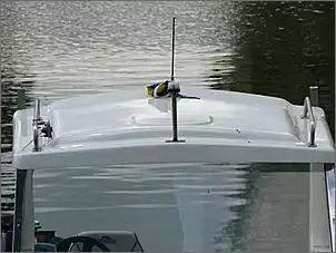

Ich hatte mir dieses
http://www.ebay.de/itm/100-Watt-Sola...item19d1569480 (PaidLink)
angeschaut.
Die Kühlbox soll nachts nicht durchlaufen (Da trinke ich lieber in der Kneipe ein kühles Bier ) sondern nur bei Bedarf tagsüber.
Es sollte auch nicht zu teuer werden
Gruß, Jörg
Alt 15.07.2012, 15:27
Benutzerbild von Mücke
Mücke Mücke ist offline
Registriert seit: 11.07.2010
Ort: Herford
Beiträge: 2.885
Zitat von lollipop Beitrag anzeigen
sieht meiner Meinung nach schaisse aus
müsste bei Wellenschlägen schon ziemlich stabiles Gestell sein,
lieber 2x 100 - 150W Module platt aufs Dach
Hier mal ein Bild vom Dach
Hits:	121
Größe:	86,0 KB
Ist auch nicht sooooo stark gewölbt.
In der Mitte ist eine flache Stelle für eine Luke. Die würde sich vielleicht auch anbieten
Gruß, Jörg

die Dachfläche ist ein bischen klein für 2-300W
Uwe
2x 300 W erscheint mir auch etwas viel
Ich dachte so an 100 Watt ( Maße 120 x 55 cm ).
Das sollte doch für den Betrieb eines 47 Watt Verbrauchers reichen, oder
Ich nehme ja mal an, das die Kühlbox auch nicht immer durchrattert.
Gruß, Jörg
