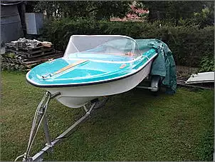

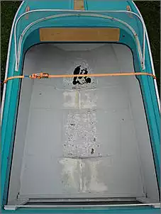

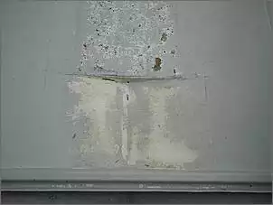

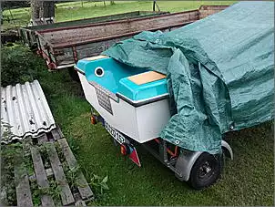

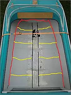

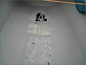

So da dies mein 1 eigenes Boot ist habe ich leider 0 Ahnung von selbst bauen Aber ich hoffe das dieses Forum ein paar hilfsbereite User hat die mir helfen wollen/können.
Und zwar würde ich gerne auf der höhe von der Seitenlinie ( Rot ) eine Bodenplatte haben wollen. Doch nur wie verwirkliche ich das? Einfach 2 Kanthölzer ( Schwarz ) auf die länge des Bootes zurechtschneiden und auf die höhe von der Seitenlinie und dann einfach die Siebdruckplatte drauf??? Oder noch seitlich Kanthölzer ( Gelb ) anbringen? Wobei das ziemlich schwer wird da der Unterboden (gfk ) uneben ist. Oder denk ich gar zu kompliziert?
Auf den 2 Erhöhungen könnte ich eigentlich Schrauben oder nicht???

Hallo mike86,
im Prinzip kannst du das so machen wie du geschrieben hast, wenn das Boot etwas breiter ist würde ich die Kanthölzer (gelb) nicht verzichten sonst federt der Boden später beim betreten,
für den Boden benutzt man keine Siebdruckplatte sondern Wasserfest-Verleimtes-Sperrholz, das wird dann noch überlaminiert und wird da durch Wasser dicht,
suche hier im Forum nach Beiträgen vom User Water, der hat gestern noch beschrieben wie man das genau macht

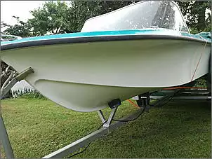

Hallo Mike86,
dein Boot sieht aus wie eine deutsche Rio Sancho 3,60 Meter vom ehemaligen deutschen Bootshersteller Rio aus den 70er Jahren,...kann das sein??

Hallo Mike,
schaue Dir mal gleich die nachfolgenden Bilder an.
Du kannst einen Rahmen setzen aus 10 mm AW 100. Das ist wasserfestes Industriesperrholz. Die Unterkante greifst Du zuerst mit einer Pappschablone ab.
Du musst dann den Boden etwas anschleifen in dem Bereich, wo Du arbeiten willst. Wenn Du den Rahmen aufgesetzt hast, unterfütterst Du ihn etwas mit Glasfaserspachtel, damit Du eine satte Auflage ohne Punktbelastung hast.
Anschließend laminierst Du den Rahmen von innen und außen mit -2- Matten a 450 gr./m² fest. Ich habe dazu alles beschrieben im Bootsbautrööt und legst anschließend eine Bodenplatte aus AW 10 in 10 mm auf.
Die verschraubst Du im Bereich des Kastenrahmens und laminierst die Platte noch einmal mit -2- Lagen a 450 gr./m² als Matte über.
Im Randbereich lamminierst Du außerdem noch -2- Mattenstreifen von 10 cm Breite auf, die sowohl die Platte, als auch die Seitenwände je zur Hälte abdecken.
Zum Schluss kannst Du wieder einen Abschlusslack aufbringen.

stell mal Bilder von dem kompletten Boot ein,...dann kann ich es dir genauer sagen. Die Bilder bis jetzt sprechen eindeutig dafür das es eine Rio Sancho ist. Und mein damaliges Boot war Bj 1974 und die Rio's hatten ab Werk keinen festen Boden, sondern nur die Stringer unter den Sitzen und das ist auf deinen Bildern für mich eindeutig zu sehen zu sehen.
