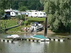

Eben in Borlefzen. Trügerische Stille, das zweite Frühstück.....
Rummmmmmssssss......Schepper.........
Blick auf die Slippe
Hits:	1160
Größe:	123,6 KB
Das Windenband ist noch dran
Hits:	932
Größe:	141,8 KB
Schadensbegutachtung
Hits:	3218
Größe:	118,8 KB
Ich frage mich, wie das passieren konnte ? Windenseil ist noch eingehakt.
Hat die Winde freigegeben ?
Gruß, Jörg

Jep,
kann passieren, wenn die Klaue oder Bremse an der Winde nicht packt.
Feddo

Der Trailer hat gelbe Rollen, wenn ich das richtig sehe. Da ist es immer eine gute Idee, die Kurbel mit einem Bändsel zu sichern.

Ich hab zwar keine tollen Rollen, aber immer eine zweite Sicherungsleine eingehakt bis das Boot aufschwimmt
Unsere Slipanlage ist recht steil, da macht das wohl Sinn.
Ich frage mich jetzt, wie sie den kahn da wieder wegbekommen wollen
Gruß, Jörg

Da ist man einmal nicht da und dann ist da gleich richtig was los
Da muss wohl ein Kran kommen
Gruß Andrea

Au Backe... das gibt Kratzer Mein Beileid
Hinten ein Holzkeil drunter hauen, und Boot links und rechts nach vorn mit Tampen sichern.
Einer kurbelt und einer fährt mit dem Trailer langsam rückwärts.
Wird ein schöner Belastungstest für die erste Fangrolle...
Akki

Trailer abkuppeln und mit einem Seil zum geradehalten über die Anhängerkupplung führen und den Trailer unter das Boot ziehen.
Keine große Sache
Das Problem war offensichtlich daß eine zu kleine Winde verbaut ist und auf den Angststrick verzichtet wurde. Ich drücke dem Eigner die Daumen daß nichts weiter passiert ist.

Wenn man gehässig wer könnte man sagen, der Eigner hat doch bekommen was er wollte. Er wollte den Hänger mit speziellem Zubehör (tollen Rollen, Gurtwinde) so haben, dass das Boot sehr leicht drauf läuft. Und das hat es jetzt...
Aber ich bin nicht gehässig. Im Gegenteil, hoffentlich ist nicht viel passiert. Aber das glaube ich eigentlich auch nicht. Boote wurden schon öfters auf diese Weise auf den Asphalt gelegt; ein Gutes hält das aus. (und um ein Schlechtes ist es nicht schade...)
W
PS: Also ich hätte vielleicht versucht hinten am Boot was unterzulegen und dann mit dem Hänger das Boot wieder aufzunehmen. Aber dabei den Hänger gleichzeitig unters Boot fahren, und nicht das Boot mit dem Hintern über den Asphalt schleifen und so auf den Hänger ziehen.

Der ollen Winde traue ich eh nicht. Löse erst den Spanngurt an dem Windenstand, wenn das Boot schon so gut wie im Wasser ist. Mein Bekannter hat seine Sea Ray, auch mal auf der Slippanlange abgeworfen. Dachte immer ich sei etwas Paranoid

Weniger Luxus an einem Treiler ist manchmal mehr aber wenn die Reifen nicht nass werden sollen....
Da versenke ich lieber den Schxixxtrailer und habe das Boot dann sicher zu liegen, natürlich tät ich mich nie nur auf das Windensein verlassen.

Ich habe als Längsauflagen zwei Holzbalken mit Teppich umspannt. Da liegt
das Boot so lange drauf, bis es im Wasser selbst aufschwimmt. Die Rolle hält
Akki

Naja Längsauflagen sind ja vorhanden, die hätte der Eigner mal oben lassen sollen und erst kurz vorm zu Wasser lassen runterkurbeln sollen!
Dann hätte er sich den Autokran sparen können ..

Mangels Ladungssicherung ist ein Gegenstand an einer Schrägen der Schwerkraft gefolgt.
Was gibt es da zu "vermuten"
