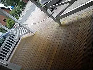

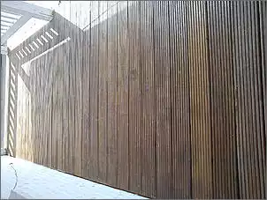

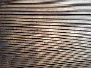

Ach ja, ohne Fotos geht nichts.
Hits:	304
Größe:	126,6 KB
Nach dem bzw. zwischen dem Kärchern
Hits:	373
Größe:	116,0 KB
1x mal mit Öl gestrichen.
Haut mich bis jetzt nicht um.

Was willst du denn?
Dein Naturprodukt sieht doch klasse aus.
Würde ich nur kärchern + ölen. Wenn überhaupt.

Was willst du denn?
Find ich auch: naturbelassener Look gefällt mir persönlich am besten.

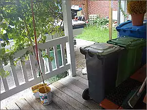

Hits:	405
Größe:	140,9 KB
Ich weiß nicht, mir ist es zu fleckig.
Hits:	360
Größe:	139,7 KB
So. Wir haben 28°C und fast 100% Luftfeuchtigkeit, den Rest muss meine A.... machen. Ich sehe zu das ich schnell in die Kneipe komme bevor es anfängt zu Gewittern und Regnen.

ich würde die bretter die mir zu hell sind einmal mehr einpinseln.

Anhang 371840
Anhang 371842,
und lass die Mülltonnen von der Terrasse verschwinden,man das sieht ja aus
