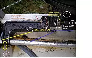

Ich würde das so versuchen. Kommst du mit der Reihenfolge klar?
Hits:	187
Größe:	160,8 KB
