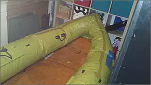

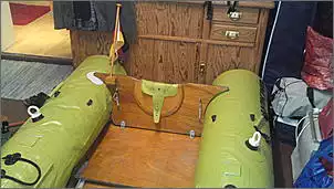

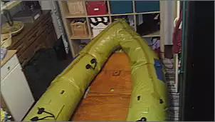

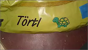

Ich bin der Meinung das Törtl einen eigenen Trööt verdient hat....
Also, am 4.1. diesen Jahres kam Törtl zu uns in die Familie....

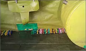

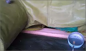

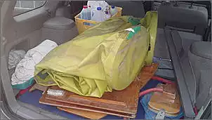

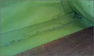

Dann im April habe ich erst mal einige, vom Vorbesitzer ausgeführte Reparaturen, zu, ich sage mal, zu Ende zu bringen.......
Kleber bestellt und die alten Klebestellen, gereinigt und entfettet......

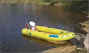

Das erste mal im Wasser...... oder war es schon das zweite mal????
Egal, es hat jedenfalls Spass gemacht...

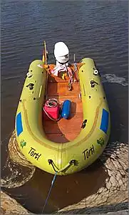

Törtl in Hokzminden an der Weser. Jetzt auch ganz offiziell mit neuem Kennzeichen....
Heute schon den ersten Sonnenbrand geholt

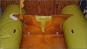

Da das hier ja ein Restaurationströöt ist hier auch mal wieder etwas neu gebasteltes....
Da wir mit dem neuen Motor jetzt öfter das Problem hatten das sich die letzte Bodenplatte, die ja nur am Rand mit der vorletzten verbunden ist, bei höherer Geschwindigkeit durch Sogwirkung nach unten durchbog und sich eine Stufe bildete die extrem bremste hab ich mich dazu entschieden eine Leiste zur Verstärkung der Platten mittig als innenliegenden Kiel zu montieren.
Schlossschrauben von unten durch die Platten durchgesteckt, die geölte Leiste aufgesteckt und dann von oben verschraubt.
Nachdem ich mich auf ein Schraubenende gekniet hatte, bin ich nochmal losgefahren und hab Hutmuttern gekauft.

Das Ergebnis gefällt mir recht gut. Bis zu 38km/h flussabwärts und der Boden rührt sich nicht.
Törtl läuft ruhiger und kommt schneller ins Gleiten.
Für eine Urlaubsbastelei auf dem Campingplatz bin ich zu 100% zufrieden.
Hab mir jetzt mein Bier verdient.
:beer:
Gesendet von meinem HTC Desire HD A9191 mit Tapatalk 2

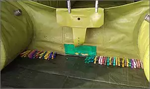

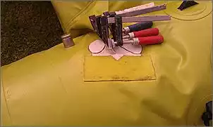

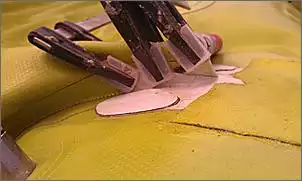

Ich hab übrigens gestern noch einen von diesen "Ixhklebwiehulleundbindochnichtdicht" Flicken entfernt und durch einen gescheiten ersetzt.
Sieht besser aus und ist auch richtig dicht.

Aber dass Foto gefällt mir extrem, macht Törtl richtig schick !
Gibts sowas auch als Dauervariante?
Eine Gummiwurst, wo die Nähte geklammert sind. Das ist sooo coool.
Ich stell mir das gerade vor.
