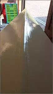

Da sollte nochmal nachgelegt werden. Also inzwischen ist eine Menge passiert. Mein Sohn hat mich letztes Jahr gefragt ob ich ihm ein Boot baue.
Also habe ich fast zeitgleich 2 Boote angefangen (den 2er und ein 1er Fun-Boot).
Die Maße für den 2er haben wir hier ja schon diskutiert und ich habe sie dementsprechend angepasst.
2er:
Länge: 5,0 m
Breite: 70 cm
LWL: 4,79 m
BWL: 64 cm
Volumen: 542 l
Gewicht: 27.8 kg (incl. Sitze und Fußrasten)
1er Fun:
Länge: 2,64 m
Breite: 70 cm
LWL: 2,40 m
BWL: 61 cm
Volumen: 312 l
Gewicht: ca. 17 kg (incl. Sitze und Fußrasten)
Dauer des Baues: 6 Monate (2 Boote parallel) also: 3 Monate Netto!
Gruß Tippe

und? zu Frieden?
kommt beim 2er die Beladung hin?
Was würdest du verbessern?
Das Funboot sieht etwas hecklastig aus.

Yep, alles so wie gedacht!
Es sollte ja kein Renner werden, aber die durchschnittlichen 7 km/h (excl. Pause ) kriegt man mit normalem Kraftaufwand hin. (Zuladung ca. 200 kg).
Hecklastig:
Beide Boote sind so desiged, dass bei Normalbeladung die Heckspitze auf dem Wasser liegen soll.
Besser machen:
Da gibt es ja immer was !
- Ruderkonstruktion schon im Design berücksichtigen
- Luken sind nicht ganz dicht
- zu Anfang (Bild: Seitenansicht) hatte ich noch das Problem, dass bei höherer Geschwindigkeit das Heck ausbrach und das Boot sich drehte. Das ist durch eine Finne korrigiert worden.
Beim Funboot habe ich zum Glück vorher geahnt, dass die Seitenführung zu gering sein wird und habe gleich zwei (!) Finnen parallel unter das Heck gesetzt. Dadurch ist es super wendig geworden, aber kein Renner. Bei der Wand (breite Nase) auch nicht zu erwarten.
Gruss,
Tippe

Alt 08.09.2016, 11:40
Benutzerbild von Tippe
Tippe Tippe ist offline
Registriert seit: 20.06.2012
Ort: Niedersachsen, LK Gifhorn
Beiträge: 738
Boot: Kajaks (GFK, S&G, SoF)
1.741 Danke in 518 Beiträgen
Ok verstehe!
Also auch ich habe mich jetzt einer anderen Lösung zugewandt.
Viel pragmatischer. Viel günstiger.
Sieht zwar auch nicht so doll aus, aber hat Potential nach oben.
Ich habe einen Gummistreifen (alten Fahrradschlauch geteilt) draufgeklebt.
Das klebt mit Epoxid erstaunlich gut. Ich denke mit Material von der Rolle würde es noch besser gehen. Anschließend habe ich es überlackiert.
Mal sehen wie lange der Lack auf dem Gummi hält!
Muss ja auch nicht für ewig sein! Wenn da einige Stöße auf dem Gummi sichtbar werden, aber dafür die Kiellinie heil bleibt, ist ja genau das erreicht, was ich wollte.
Viel Geld wird ausgegeben, welches man nicht hat,
für Dinge, die man nicht braucht,
um Leute zu beeindrucken, die man nicht ausstehen kann!
Alt 09.09.2016, 08:39
Beiträge: 738
Hier noch ein Foto:
Hits:	165
Größe:	34,4 KB
Einen Fehler habe ich allerdings schon gefunden im Bild etwas unterhalb der Mitte ist eine kleine Beule unter dem Gummi.
Das habe ich leider erst gesehen als der Lack drauf war.
Vielleicht kann ich da noch einen kleinen Tropfen Epoxy drunter spritzen.
Anschliessend kommt noch eine Lage 2k-Lack drauf.
Muss keinen Schönheitspreis gewinnen!
Wenn sich das bewährt, werde ich wohl alle Kajaks damit ausstatten!
Dann besorge ich mir allerdings lange Gummistreifen. Die Kanten sind doch etwas krumm geworden !
